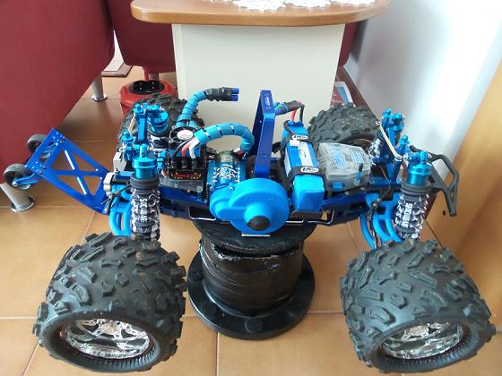

Ciao Vito,scusa il ritardo ma ho visto solo ora...come ti ha mostrato Antonio in una mia foto,quell' antiribaltamento non è proprio cosi' valido :nono: nel senso che quando si impennava me lo piegava,allora ho dovuto mettere 2 barre in alluminio e adesso è perfetto ;) come ti ha suggerito Hero,se hai manualita' meglio costruirselo che comprarlo,anche perche' quelli che trovi per il Revo o modelli simili secondo me per il bestione come LST non sono proprio l' ideale,magari mi sbaglio...
Ti metto una foto che si capisce di piu' la modifica che ho fatto
Adesso che mi ricordo,il mio antiribaltamento è della integy e lo acquistai su questo sito insieme altra roba,pero' non lo vedo piu' in vendita.

Bellissimo quell'irrigidimento del sistema antiribaltamento
Re:Antiribaltamento
« Risposta #12 il: 04 Gennaio 2016, 20:34:54 »
Grazie Antonio,l' antiribaltamento a 2 ruote non è male,solo che lo spessore della struttura in base alla lunghezza è debole,l' unica  soluzione era bloccarlo con 2 staffette leggere e rigide come l' alluminio sul supporto torretta,in questo modo lo rendi molto piu' robusto,comunque secondo me te lo puoi costruire tranquillamente  ;)
