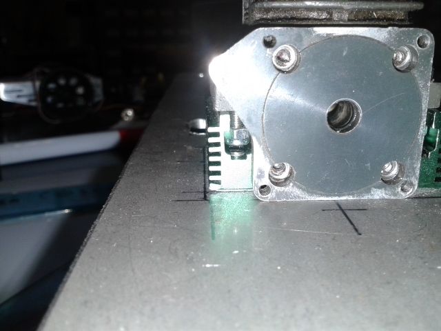

Vedi la foto ......
magari ti può essere di aiuto, anvhe se l'accrocchio fotografato non è MTA4 ma è una cosa che sto costruendo per puntiglio !!!

Figurati,
comunque non so voi, ma io trovo quel tipo di supporto di una scomodità unica per agganciarci il motore sopra, anche se poi in talune condizioni consente di far avanzare o indietreggiare il motore in maniera rapida e precisa, non per questo l'ho preferito sull'accrocchio che sto realizzando e che si vede nella foto
