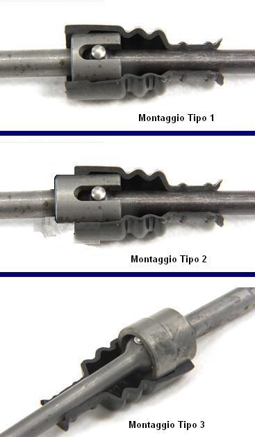

Anche dalle tue istruzioni si capisce che devi liberare la testa dell'alberino e che quindi se il mezzo è montato ti tocca smontare.
Poi quando hai il semiasse (insomma qull'alberino a osso di cane)  in mano, infili dalla parte stretta  il semiasse rimetti tutto in ordine come nella sequenza fotografica che ti ho linkato sopra e fermi con le fascette.

Ciao,
una volta smontato il cardano sfilandolo dal bicchierino,devi smontare la spinetta che al 99% sarà bloccata con un grano.
Una volta sfilata la spinetta inserisci la protezione in gomma.
Non farlo con la spinetta inserita perche molto probabilmente si rovinerà!
Nel rimontare il tutto ti consiglio di mettere un "goccino"di frena filetti sul grano!

Ciao,
Ho controllato i cardani. Non ci sono grani... Almeno se non sono ubriaco.
Secondo me la spina è inserita a pressione. DIfatti ti dicono di mettere del grasso per farlo scivolare nella parte più stretta della protezione.

« Risposta #334 il: 20 Gennaio 2016, 22:38:12 »
Allora c'è poco da fare...!
Re:Riprendere una passione
« Risposta #335 il: 20 Gennaio 2016, 22:42:03 »
..... si può sempre togliere la spina .....
anche senza usare attrezzi particolari

questo un attrezzo ..... specifico   http://ashobbyracing.com/accessori/1306-hudy-rimuovi-spine.html
io me ne sono fatto uno "grezzo e domestico" se volete faccio foto ma è brutto
questo un articoletto del mitico M+D disponibile sul nostro forum
http://www.monstertruck.it/forum/index.php?topic=35706.0

Fatemi una cortesia. Leggete la parte che ho segnato con il rettangolo rosso.
Io non riesco a capire dal "you nave to relieve......."

« Risposta #339 il: 20 Gennaio 2016, 22:58:53 »
Traduco letteralmente, "avere per alleviare" e io capisco che devi allentare qualcosa

« Risposta #340 il: 20 Gennaio 2016, 23:55:51 »
Io tradurrei tutto così ...... ma sono scarso nelle traduzioni
Solo per i modelli off-road con un maggiore estensione di movimento:
Con riferimento al diametro esterno più grande degli assi posteriori, quando si usa il soffietto protettivo dovete abbassare la plastica in quest'area.
Che a naso modellisticamente parlando interpreterei così
Solo per i modelli off-road con un maggiore estensione di movimento del orizzontale del CVD :
Con riferimento al diametro esterno più grande che avete sugli assi, quando si usa il soffietto protettivo occorrerà abbassare la plastica in quest'area per permette un corretto funzionamento del soffietto
Magari faccio due disegni per spiegarmi meglio

« Risposta #341 il: 21 Gennaio 2016, 00:26:58 »
ecco, secondo me (scusandomi per la pessima qualità del fotoritocco) la frase sta ad avvisare che:
 in caso di mezzi in cui l'oscillazione del cardano nel biccherino sia ampia o nel caso il biccherino sia alto
meglio procedere abbassando un po la plastica nel punto di diametro maggiore e quindi dice di preferire un "Montaggio Tipo 2" o se possibile un "Montaggio Tipo 3" evitando quindi un "Montaggio Tipo 1"
Ovviamente fermando il tutto con le fascette in dotazione, una per ogni estremità della protezione stessa

« Risposta #342 il: 21 Gennaio 2016, 07:45:23 »
Ok. Questa sera li finisco.

« Risposta #344 il: 21 Gennaio 2016, 21:52:15 »
Anche se a rilento i lavori sul monster vanno avanti.
Ho sostituito quasi tutti i cuscinetti con quelli nuovi, mi manca quello sul supporto motore.
Montate le protezioni di gomma sui CVD fissandole solo con una fascetta. L' altra la metterò dopo aver montato i giunti sui barilotti e differenziale.
