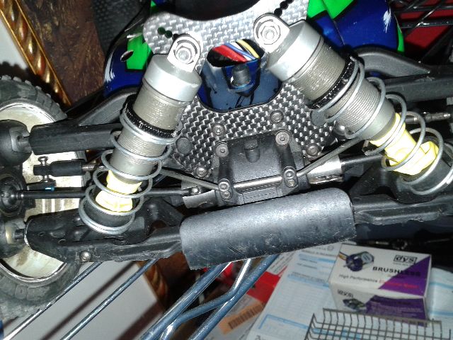

   Per completezza dell'informazione, l'uso dei palloncini è semplicissimo o meglio io faccio così
   Buco con un caccivitino piccolo il palloncino nell'estremità opposta al foro di gonfiaggio.
   Svito l'estermità dello stelo dove c'è "la manina" di ancoraggio dello stelo al braccetto
   Infilo il palloncino facendo in modo che il foro di gonfiaggio si fissi alla vite di chiusura/tenuta degli OR dello stelo
   Riavvito la manina e rimonto l'ammortizzatore
questi gli ultimi fatti sulla Mugen di det97, altre foto nella discussione
http://www.monstertruck.it/forum/index.php?topic=36903.50

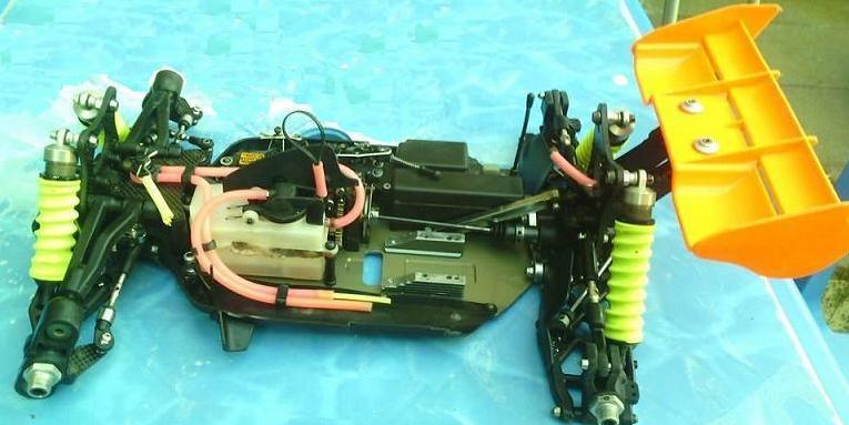

    Ecco invece come si presenta un mezzo  con le "calzette" sugli ammo

Il tessuto sulla molla non va bene perchè non la fa lavorare bene. In pratica se pur di poco rallenta la molla. Come il 90% delle persone usa dei comunissimi palloncini. Pochissima spesa molta resa.
Anzichè quelli da bomba d'acqua ti consiglio quelli lunghi e stretti, tipo quelli che usano i pagliacci con i bambini. Sono molto stretti e per infilarli agevolmente, dentro al palloncino metti una leggera goccia di olio da ammortizzatore.
100 palloni costano 6,00 - 7,00 euro.

La parte con il foro di gonfiaggio la metti nella parte superiore dell'ammortizzatore, in pratica dove cè l'ancoraggio.  Dalla altra parte del  palloncino invece ai la parte tagliata che ti rimane sopra alla manina in plastica che si aggancia al braccetto.
Come dicevo sono molto stretti e  per montarli agevolmente basta mettere una micro goccina d'olio al silicone sulla bocca del  palloncino. Cosi entrano molto facilmente.
Fra l'altro durano anche tantissimo perchè essendo stretti non sfregano nella molla e quindi non si rompono.
