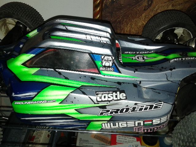

bellissima la carrozza..  ma non prende aria da nessuna parte.. :okkio: :okkio:
fagli dei fori per l'entrata e l'uscita dell'aria...
http://www.monstertruck.it/forum/index.php?topic=35707.msg534181#msg534181
  • Post: 17030
Re:La mugen di Det97 ......
« Risposta #63 il: 18 Settembre 2014, 14:25:18 »
   Per l'uscita c'è una bella apertura al posteriore
   ma vederemo quale scocca forare per girare in pista,
   vedremo (tra quelle rimaste) qual'è quella messa peggio e da li inizieremo
