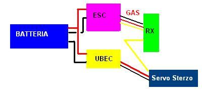

   France io come schemino visto che mi pare di capire andrai a 4S userei questo
  come stavamo discutendo nell'altro tuo 3D dove appunto si parlava di alimentare un servo con una tensione di 7.4V e non dal BEC del ESC.
  questo il 3D a cui sto facendo riferimento http://www.monstertruck.it/forum/index.php?topic=36401.15

Facciamo così, non tocco niente, e se per caso sabato sei in pista anche tu mi spieghi meglio tutto
Cebrox, me lo porto dietro e giuro che lo provo domani pom a lavoro  :yeah:
OK se non piove sentiamoci che ci vediamo in pista
