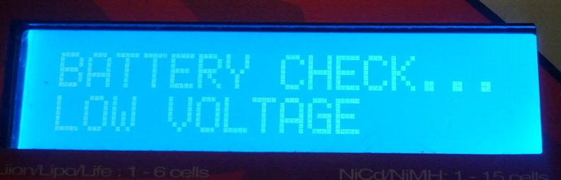

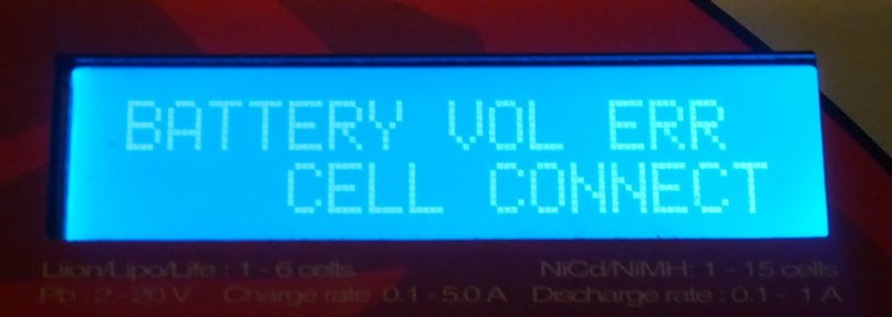

Preparando le batterie una delle due mi da un errore in fase di carica/bilanciamento:

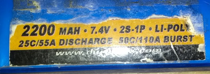

La batteria in questione è una lipo 2200mah 7,4v 2s-1p
Mia colpa perchè sicuramente l'ho riposta male senza le dovute precauzioni di stoccaggio della carica per lunghi periodi di inattività... :(
Vi domando se secondo voi con questi errori è possibile recuperarla, o nel caso è meglio cambiarla....
Grazie a tutti!
Ciao!!

Puoi provare a caricarla per qualche minuto a 1A come se fosse una semplice Nimh e poi provare a ricollegarla come lipo sperando che abbia preso un po' di carica cosi la puoi provare a bilanciare...
Ad ogni modo quando appaiono questo tipo di messaggi e' sempre meglio cambiare batteria!

Controllata tramite sentex, mi da ancora errore sulle celle.
Ora neppure la carica NiMh la fa riprendere...
Mi sa che è proprio morta... vabbè...
