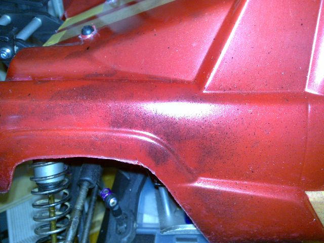

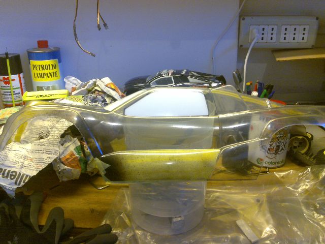

Ovviamente essendo stata spruzzata in presenza di aria non sono in grado di dire quali di quei puntini siano interni e quindi rimarranno e quanti sono esterni quindi andranno via alla rimozione della pellicola esterna
per ora ........ mi è andata bene, credevo peggio !!!!
anche se si poteva fare meglio !!!!
Per tutti, sto usando bombolette spary ..... questa operazione l'avrei fattameglio con l'aerografo .... ma pazienza!!!!

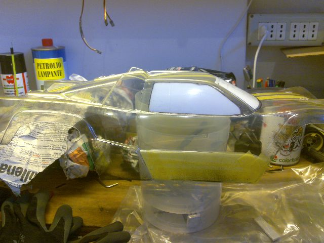

Re:La mia prima prova di realizzazione verniciatura scocca Lexan
« Risposta #63 il: 10 Febbraio 2013, 20:21:21 »

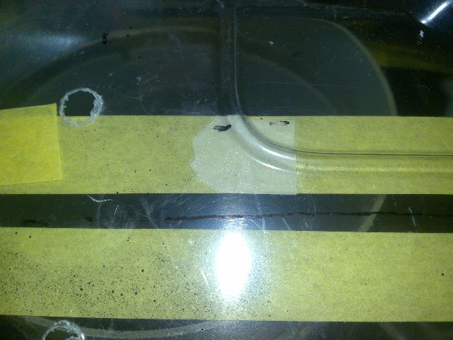

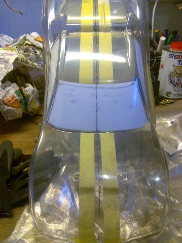

Asciugata la vernice nera, passiamo a mascherare
Piccolo pilota vuole
a) due righe bianche centrali che attraversano la macchina (una era troppo facile)
b) le portiere rosse sopra e bianche sotto, deve far risaltare il logo di Mt.it
accontentiamolo altrimenti diventa veramente  ::ball::   ::ball::   ::ball::
peggio dei "martellatori di Arrakis"

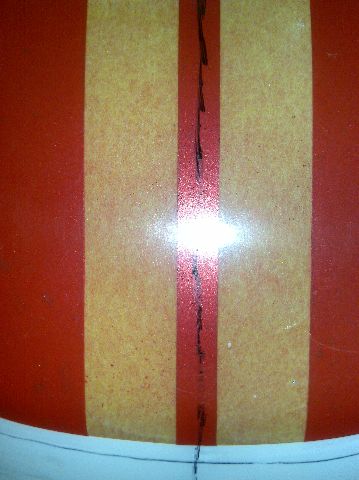

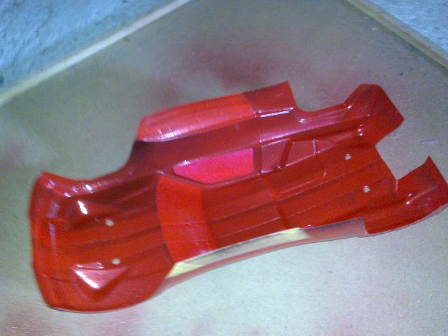

  Non credo di avere vernice rossa per dare 2 mani ..... ma vedremo
  fregatura se non mi basta la vernice ..... dovrò sospendere il lavoro sino a martedì .... domani tutti i negozi di modellismo nei paraggi sono chiusi !!!!!
  • Post: 17024
« Risposta #65 il: 10 Febbraio 2013, 20:31:34 »

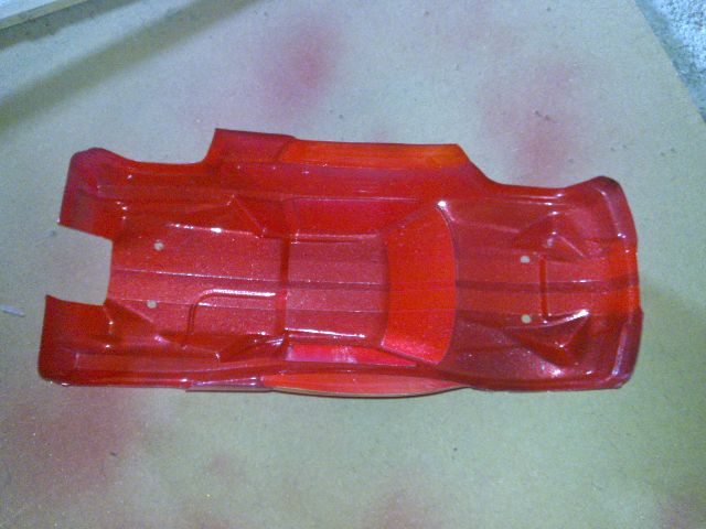

   Vernice rossa ..... quasi esaurita
   come pronosticato non riuscirò a dare la seconda mano prima di martedì !!!!
   OK attendiamo che asciughi e la presentiamo sul mezzo ...... con l'ultima pensata per dare del vissuto !!!!

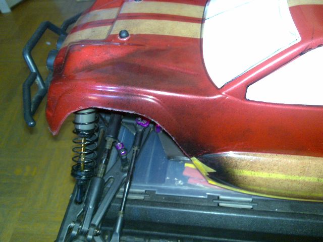

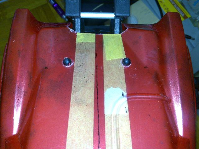

« Risposta #66 il: 10 Febbraio 2013, 21:32:17 »

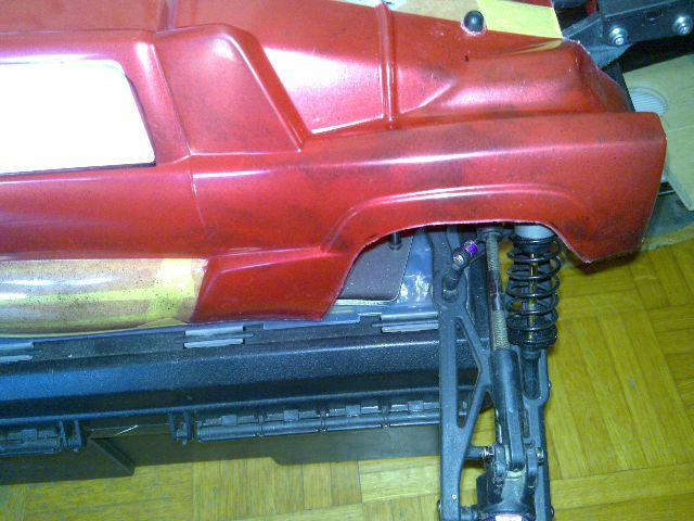

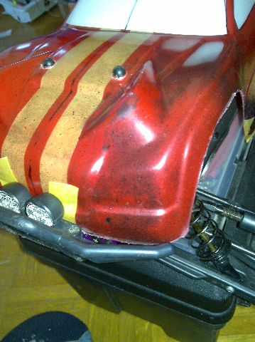

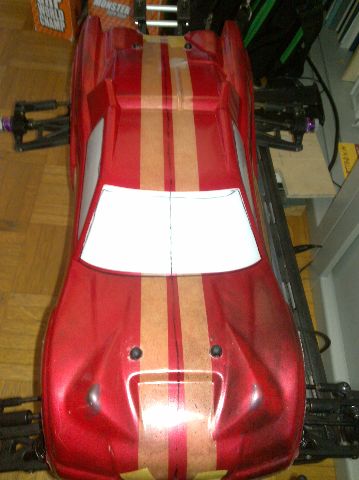

 ed ecco dopo la sola prima mano di rosso come si presenta la carrozza posizionata sul mezzo !!!
Qui si nota come nelle due punte ho rimosso la vernicecon uno straccetto in maniera difforme,
spero con la seconda mano di ottenere una specie di effetto sfogliato .... vedremo
Speriamo le linee rimangano così nette !!!
« Risposta #67 il: 10 Febbraio 2013, 22:07:58 »
Non male la prima, e la seconda stai tirando fuori qualcosa di particolare...
Son curioso di vedere cosa ti esce a lavoro concluso...
Geniale la cosa di sparare del nero a casaccio

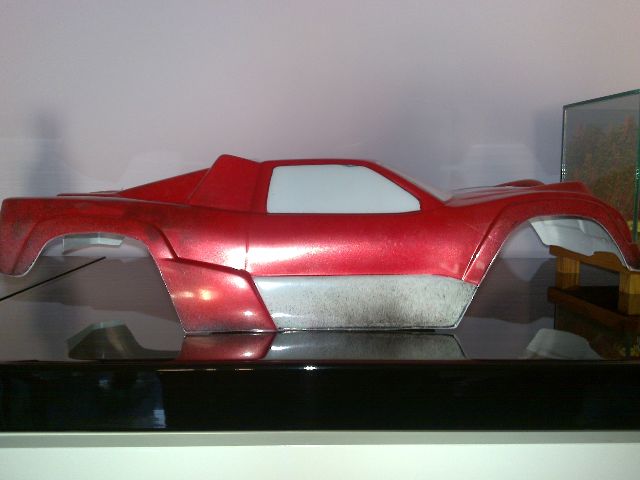

« Risposta #70 il: 12 Febbraio 2013, 16:33:11 »

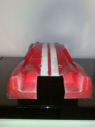

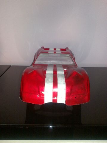

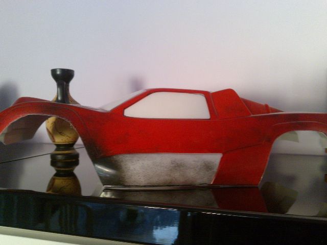

   Dopo la chiusura del lunedì (come i vecchi barbieri) ma io per mancanza di vernice riapre la carrozzeria
   e dopo una seconda mano di rosso, son passato al bianco
   ecco il risultato, ma ci sono ancora i vetri mascherati e la pellicola protettiva esterna
ora aspettiamo che asciugni una 20 di minuti prima di rimuovere le ultime mascherature e la pellicola !!!!
« Risposta #71 il: 12 Febbraio 2013, 16:43:42 »
.....antonio ti prego.....
da te, tutte quelle sbavature sul lexan NO.  :nono:
Adesso prendi il Dremel, e con una piccola mola ripassi tutte le sbavature dei passaruota e del foro per alettone.
 :bacino: :bacino:
Adot
p.s. attendo le foto !!!
  • Post: 17024
« Risposta #72 il: 12 Febbraio 2013, 16:45:39 »
 :bacino: :bacino:
Adot
Non sono sbavature, è la pellicola protettiva che da quell'effetto

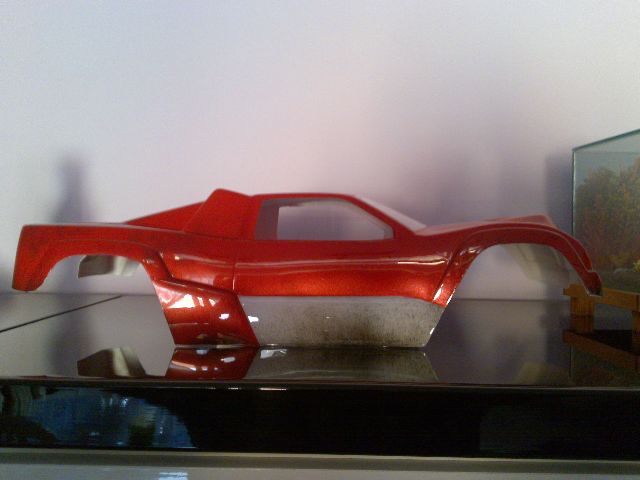

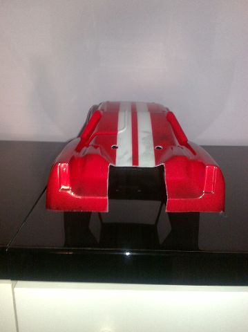

« Risposta #74 il: 12 Febbraio 2013, 17:13:35 »

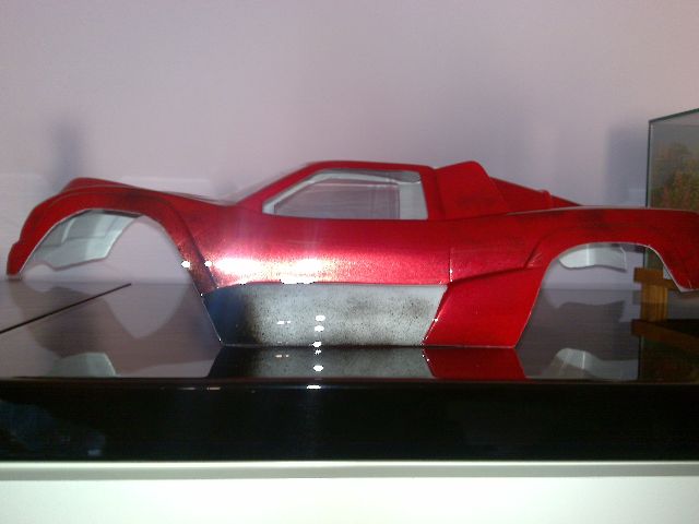

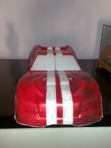

   ecco le foto senza pellicola protettiva e senza mascheratura sui vetri, prima dell'ingresso in sala trucco !!!!
