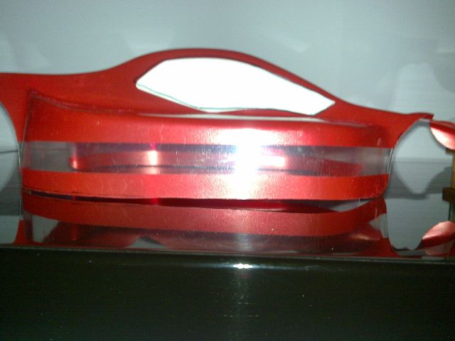

  ore 17.30
   si rimuove la mascheratura
   operazione eseguita da piccolo pilota .....

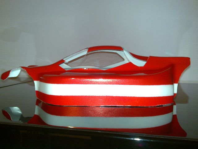

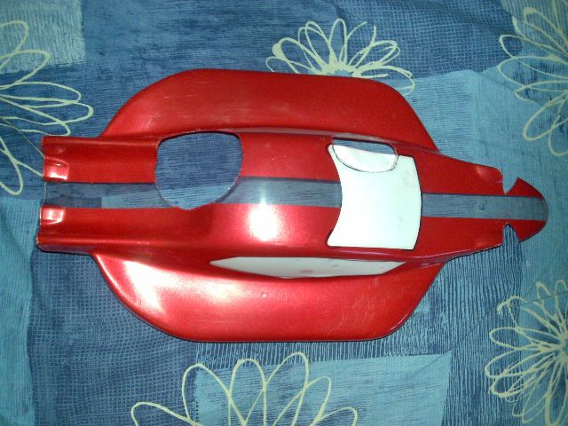

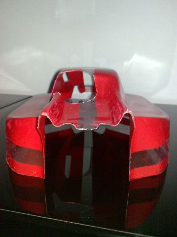

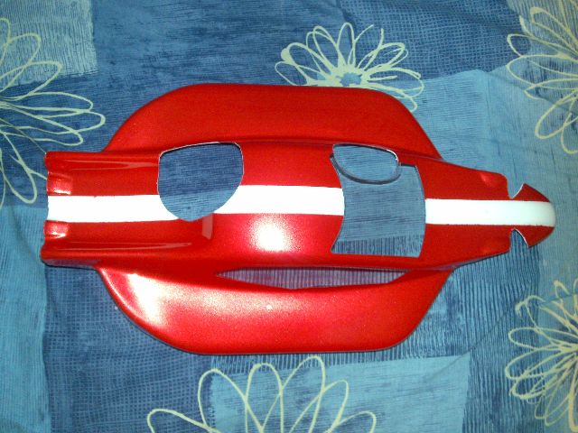

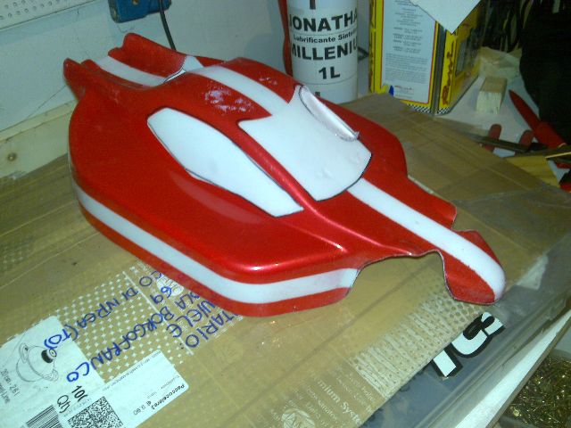

  Ecco la carrozza come si presenta dopo aver rimosso le righe di nastro della mascheratuta
  Le macchie che si vedono, dovrebbero (speriamo) essere esterne quindi non ci saranno più quando elimineremo la pellicola protettiva

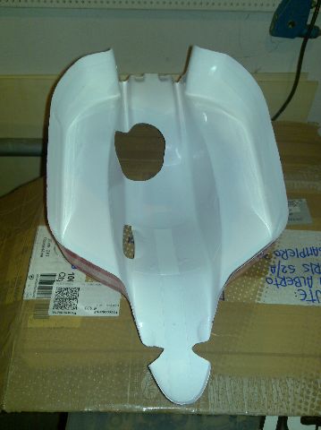

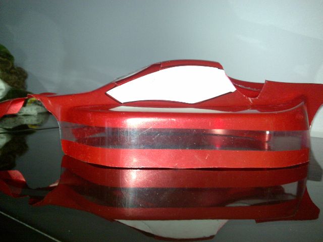

 h. 17.55
 Anche il bianco è "dato" dal risultato ritengo basti una mano, ma vedremo verso le 19.00 !!!
 se sarà il caso spruzzeremo ancora un po di bianco, altrimenti via le mascherature dai vetri e via la pellicola esterna, abbiamo deciso di tenere i vetri completamente trasparenti !!!!
  il bianco ..... rispetto al "rosso metallizzato" è più liquido quindi tendenzialmente cola più facilmente,
  quindi ..... mano leggera e un po più di distanza non guasta!!!

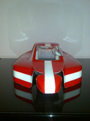

« Risposta #35 il: 08 Febbraio 2013, 19:46:02 »

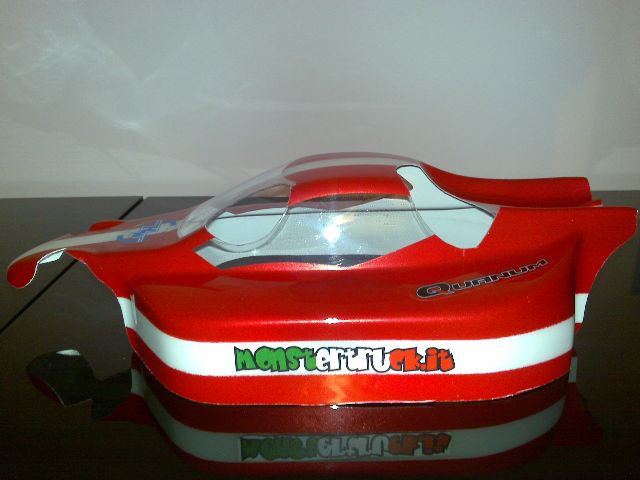

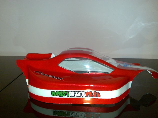

  h 19.00
  il bianco risulata omogeneo, ...... si eliminano  mascheratura e pellicola superiore
  finalmente vedremo il risultato
Certo niente di particolarmente articolato, però il risultato mi pare accettabile, mi do un bel "7"  :D    :D    :D

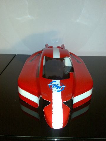

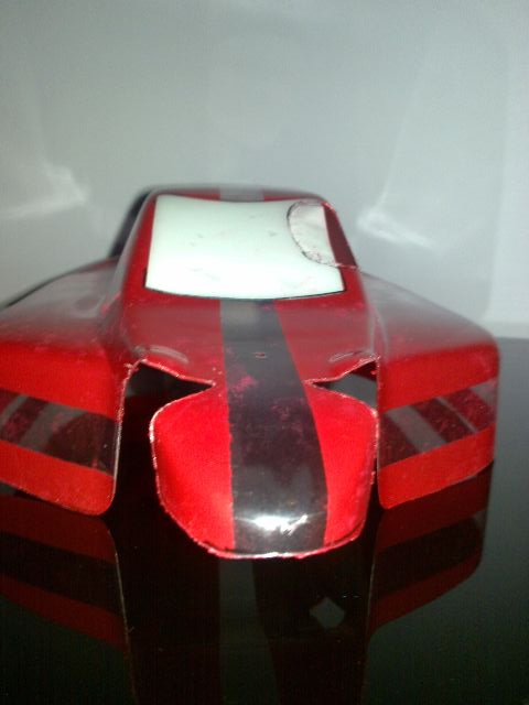

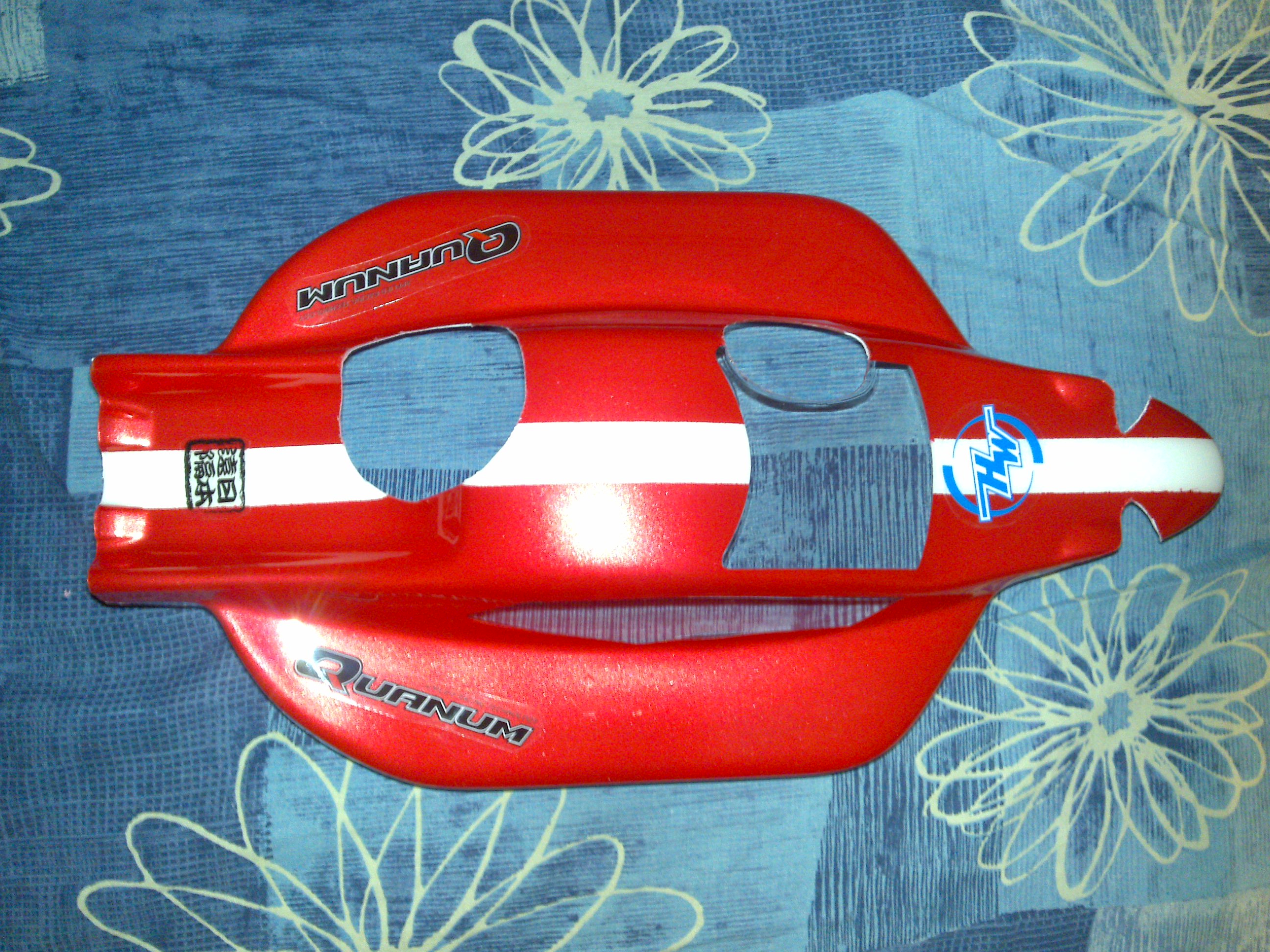

 E infine la sezione trucco

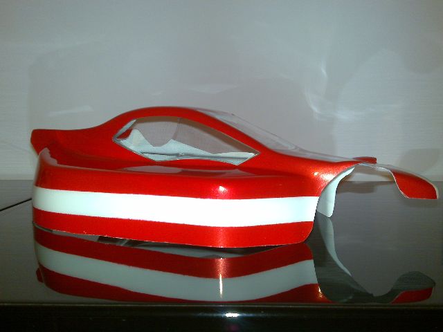

Ottimo lavoro Antonio..
Dimmi una cosa.. il nastro ha fatto bene il suo lavoro? mi sembra un po irregolare la riga di demarcazione tra i due colori..
Il nastro diciamo che ha fatto bene (non ottimamente) il suo lavoro
la linea di denarcazione è netta salvo in alcuni sporadici punti, però purtroppo il nastro specifico non lo avevano e quindi ..... mi son dovuto adattare.
Magari se riesco per l'hellfire provo a vedere a Torino se trovo qualcosa !!!
Se vuoi vedere una foto non ridotta
http://www.antoniodeta.it/Images_on_line/Carrozze/Buggy-Rossa/BU_Adesivi_05.jpg
così forse ti rendi conto meglio delle imprecisioni dovute a quel nastro
