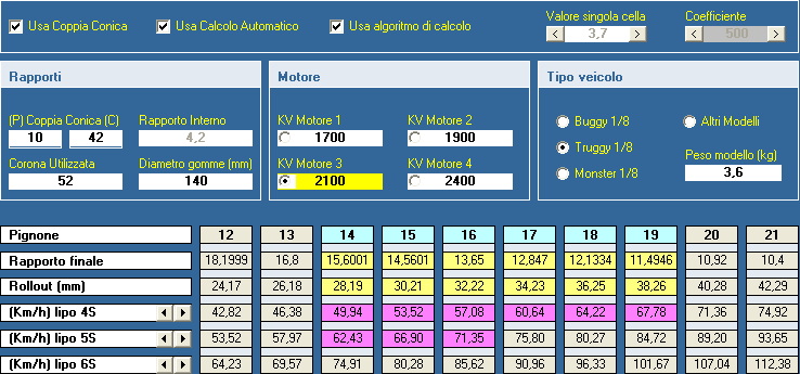

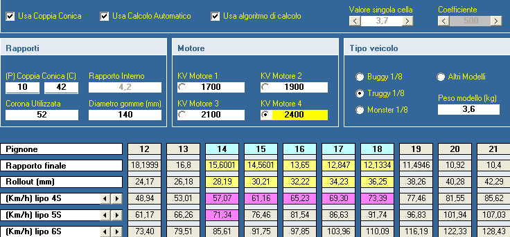

   Come detto ho scaricato (su consiglio un programmino) eseguito ed ecco i calcoli, con quattro   KV utilizzando alimentazione  4S-5S-6S. Però per com'è fatto il mezzo la fattibilità di usare una 5S è quasi da escludere
Usando un motore da 1700Kv (Click sull'immagine per ingrandire)
Usando un motore da 1900Kv (Click sull'immagine per ingrandire)
Usando un motore da 2100Kv (Click sull'immagine per ingrandire)
Usando un motore da 2400Kv (Click sull'immagine per ingrandire)
L'idea di andare a 6S pignone da 17 e motorello da 1800KV vi pare malsana?

Ho visto il programmino Antonio
Il problema è che calcola la velocità con il valore dei volts/cella pari a 3,7..
quando le celle sono a 4,2, la velocità teorica (con pignone da 17) è pari a 95.68 km.h.. :-\ :-\ :-\
