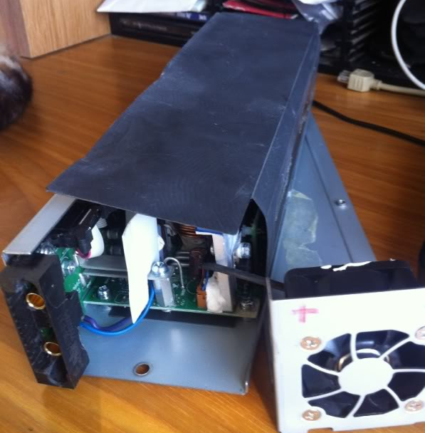

iniziamo a smontare tutta la carcassa dell'alimentatore, in maniera da trovarcelo così
Attenzione che il cartoncino isolante di protezione nero, in alcuni punti è attaccato con del biadesivo, ma con un pò di calma e pazienza si stacca senza problemi.

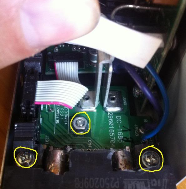

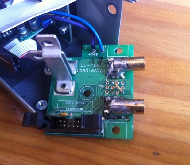

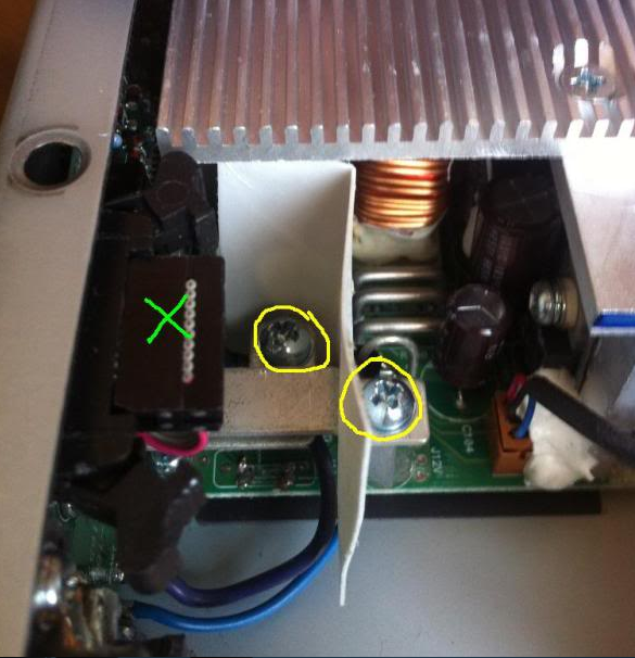

Poi andiamo a staccare la basetta dei connettori di potenza, svitando le viti segnate in giallo e il connettore segnato in verde.
Successivamente svitiamo le viti segnate in giallo
ed avremo la basetta in mano, io consiglio anche di dissaldare i due cavetti viola e blu, per lavorare meglio.

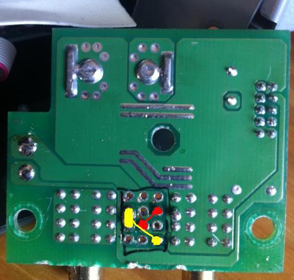

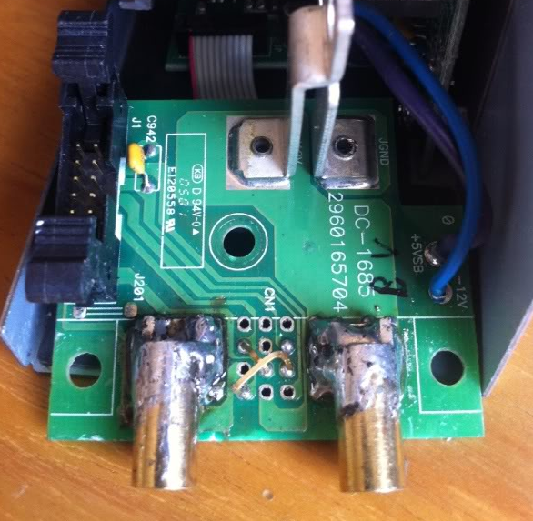

Poi andremo ad asportare il connettore nero (attenzione anche questo è fissato alla basetta con del biadesivo) dove sono fissate le alette della 12V, dissalderemo TUTTI i pin centrali e salderemo due BULLET da 6MM sulle connessioni di positivo e negativo 12V dopo aver asportato le lamelle di contatto, in maniera tale da raggiungere un risultato come visibile in queste foto.
Successivamente andremo a PONTICELLARE i pins centrali sulla basetta, in maniera da dare il consenso all'alimentatore per erogare 12V e per diminuire la velocità della ventola, altrimenti troppo rumorosa. (io ho usato le spinette precedentemente sfilate dal connettore nero)
Ecco la foto
Ovviamente i pin segnati in rosso vanno collegati tra loro, e quelli in giallo tra loro rispettivamente ISOLATI però.

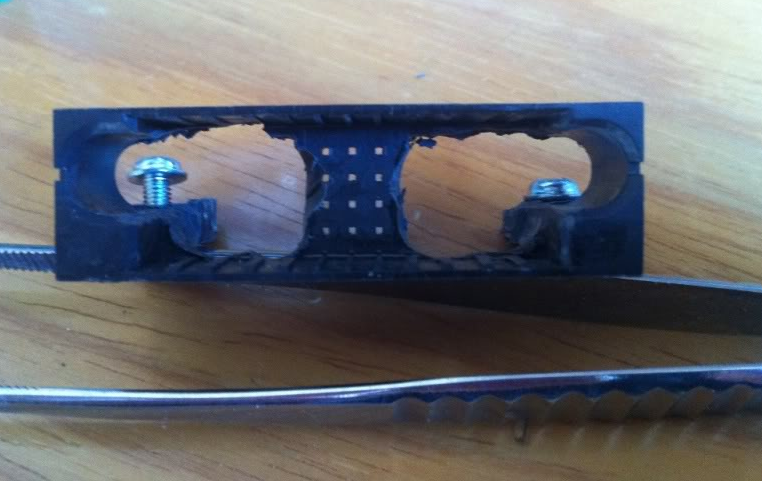

Poi con il dremel andremo a ricavare nel connettore nero lo spazio per alloggiare i bullet, in modo da avere sempre i contatti isolati e al riparo da cortocircuiti accidentali. (magari fate un lavoro più pulito del mio, ma tanto il tutto rimane nascosto e non si vede
Ed ora l'alimentatore è pronto per l'utilizzo a 12V!!

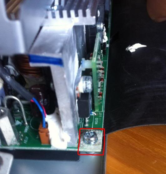

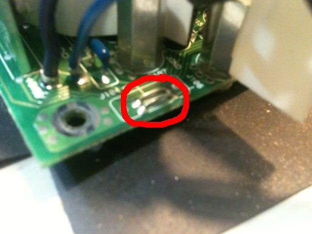

Nel caso (e solo nel caso) se ne volessero mettere due in serie per utilizzare utenze a 24V occorre fare un ulteriore intervento, sulla scheda  principale visibile in foto, occorre asportare il rame con il dremel SU ENTRAMBI I LATI per isolare la massa.
Ho fatto un quadratino rosso per evidenzare dove togliere il rame.
Questo lavoro va fatto sia sulla vite che vedete in foto sia su quella del lato opposto, in ogni caso prima di collegare i due alimentatori in serie controllate con un teste che il negativo non sia elettricamente connesso con la massa
Se non volete agire anche sulla vite sul lato opposto per garantire un minimo di supporto meccanico alla scheda potete tagliare i due ponticelli in foto

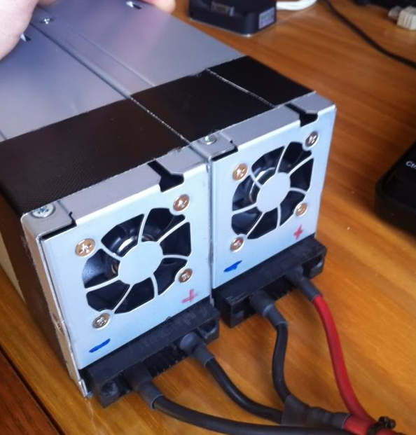

Ora possiamo rimontare il tutto, seguendo la procedura inversa allo smontaggio e godere del nostro ottimo alimentatore!!!
Aggiungo una foto dei collegamenti che ho fatto per utilizzare sia i 12v che i 24v.
