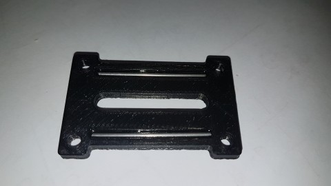

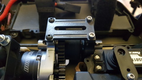

Mi accorgo solo ora di non aver fatto vedere il lavoro completo finito, ....... rimedio subito

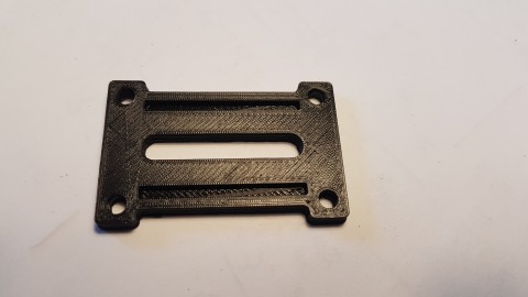

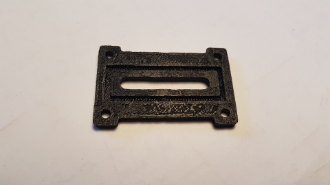

La parte superiore della piastrina, si vedono le due scanalature per i due pezzi di acciaio a rinforzo

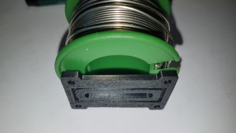

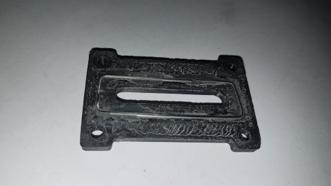

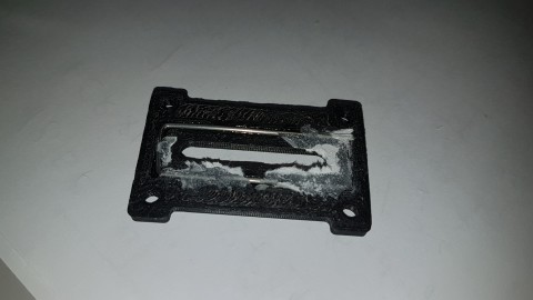

La parte inferiore, qui si vede la scanalatura per l'anello di rinforzo

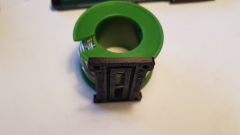

Una vista dello spessore 3 mm della piastina

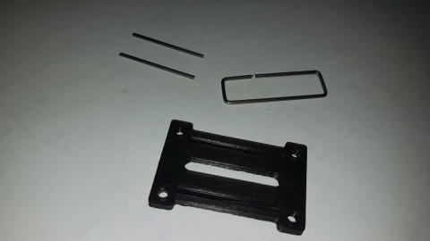

I rinforzi di acciaio pronti

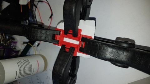

Fasi di incollaggio dei rinforzi, ho usato epoxy bi componente
..... la carta tanto si rimuove facilemnte con acqua fredda
Ed eccolo sul mezzo prono a fare il suo lavoro
