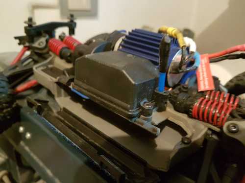

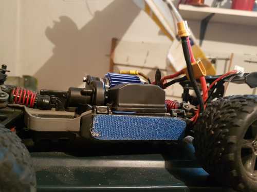

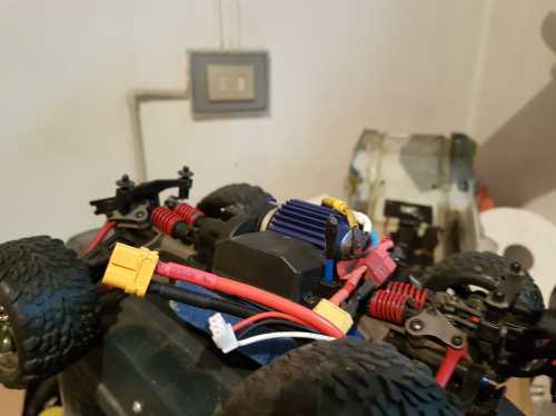

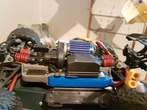

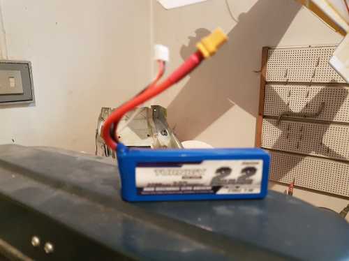

ecco le foto del mio mezzo
La batteria in questione
Il lavoretto fatto per permettere al cavo di non dar fastidio più di tanto
che poi è solo la rimozione della presa aria .... e lo smusso di uno spigolo
Batteria nel vano
Vano chiuso

Oh grazie per le foto... effettivamente forse rimuovendo solo la presa d aria riesco a far stare le batterie... io ho già tagliato l angolo del coperchio nero per far uscire i cavi di lato. Ma forse meglio da sopra...
