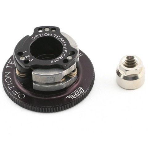

ho una foto di una tre ceppi ma non so se posso postarla, dato che c'è il nome del rivenditore
Volevo chiedere se una frizione come quella può essere montata, oppure non è adatta.
Avete qualche suggerimento per frizioni a tre ceppi che potrei provare a montare?!
Grazie
Tu metti un link all'oggetto vhe guardiamo
In ogni caso su quel volano una  una frizione a tre ceppi non la monti sempre che tu non abbia un sistema si precisione (che so una fresa a controllo numerico) per modificarlo
questo il volano di una frizione a due ceppi tipo quello che hai tu (non quello che hai tu ma tipo)
questo un volano per frizione a tre ceppi
questo un volano per fizione a due o tre ceppi ..... ecco se vuoi usare il tuo volano per montarci i tre ceppi devi fare quei due fori con estrema precisione

Altro problema (che io ricordo) con quel motore su quel  mezzo è che il motore ha il centro dell'albero moto in alto e quindi se non erro il diametro del volano è particolarmente grande
Poco importa di quel diamtreo se vai in moto con lo strappino, ma se tu metti in moto con la cassetta e monti un volano più piccolo di diametro o allarghi il taglio sotto il telaio o la ruota della cassetta non arriva a toccare
Quindi se decidi di comperare una frizione a tre ceppi tipo quella in foto ..... controlla bene in che condizioni sei con i diametri sia quello del volano che quello del foro interno ...... io avevo avuto qualche problema a trovare qualcosa di adatto e alla fine comunque avevo anche lavorato sull'asola del telaio per poter riuscire a mettere in moto con la cassetta

Per risponderti compiutamente: non posseggo strumenti di precisione per cui escluderei lavori come quello da te indicato
Per l'accensione non uso la cassetta ma solo lo strappino, in tal caso, volendo prendere una tre ceppi e considerando che devo acquistare su internet non essendoci negozi di modelismo, cosa devo verificare per evitare di acquistare qualcos di inutilizzabile, il diametro del volano attuale?!

Se non ti interessa partire con la cassetta direi che ti basta verificare che sia una frizione adatta ad un motore per 1:8
