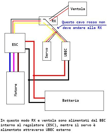

Come si fa ad alimentare solo il servo? Come devo fare i collegamenti?
Nel canale del servo metti una "Y"
La Y avrà una spinetta sulla RX e poi da una parte va al servo e dall'altra al BEC esterno
La spinetta della "Y" che va alla RX dovrà avere il cavetto rosso staccato
Ovvio che così facendo alla spinetta del regolatore non devi togliere nulla.
Se ritieni possa servire ti faccio uno schemino
Perfetto è come avevo in mente il tutto... molto più chiaro cosi che negli schemi  :dentone:
