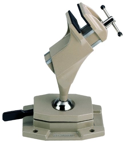

ciao ragazzi, voi come tenete ben fissi i connettori quando li dovete saldare??
io mi ero preso la "terza mano"
http://i.ebayimg.com/00/s/NzAwWDcwMA==/z/8RMAAOSwT6pVlsD2/$_35.JPG
ma ogni volta che la uso mi accorgo che nn mi soddisfa.... cioe' nn ottengo cio' che voglio.... cioe' il connettore (io uso molto gli ec 5 ) deve essere in posizione comoda e molto stabile
http://www.bing.com/images/search?q=ec5&view=detailv2&&id=ACB797B9DE77DF73FBE7582288E2EB541C6084C9&selectedIndex=1&ccid=BqG69Wyg&simid=608038435186151307&thid=OIP.M06a1baf56ca029d65ce74cfe8150064co0&ajaxhist=0
vi siete autoprodotti una base su cui appoggiate le parti da saldare o usate semplicemente una pinza che tiene in posizione verticale il connettore??
su dai scambiamoci un po' di esperienze in merito
 :graz: a tutti per ogni consiglio!! Wmt

Io la uso e mi trovo bene, si talvolta è poco stabile ...... ma basta ingegnarsi e allargare la base
poi ho anche una morsa snodata ..... che è più stabile ma anche più ingombrante

Antonio..... Ma che cosa e'??
Una morsa snodata con ganasce protette in gomma per alte temperatura
Re:sostegno per saldare connettori
« Risposta #6 il: 10 Maggio 2016, 12:07:45 »
Azz ottima Antonio... Sav la morsa sarebbe l'ideale devo ovviare a questa mancanza...
La mia ovviamente è come me ..... un po retrò   :D  oggigiorno  le fanno un un po più stilose
ma tutte offro come vantaggi rispetto a quella che hai citato tu
1) Stanno ben ferme e ancorate al tavolo
2) Hanno prese molto salde
3) Riesci facilmente a posizionare come vuoi il pezzo su coi intendi operare

Il discorso morsa lo avevo anche  pensato, ma il mio ""problema"" e' che nn ho un locale da adibire a questo fantastico divertimento e quando devo mettere mano ai mezzi rc uso il mio box, appoggio un pannello lamellare tra lavandino e bidone della plastica ed il tavolo e' bello che fatto... La sera quando finisco però... Come cenerentola svanisce tutto ... Ed attaccare una morsa al pannello lamellare la vedo dura poi riporlo quando nn mi serve... Anche se ensp che sia la soluzione migliore.... Magari applicare una morsetta a questo pannello ... Mmm vedremo... Per intanto grazie!!
Quelle che ti ho mostrato io non sono "morse per meccanica" tant'è che sono bloccate con una semplice vite al fondo che si avvita e si svita con le mani,  l'ultima quella blu è addirittura a ventosa e per saldare vanno tutte benissimo vista la poca forza che andrai ad esercitare.

su google scrivi
morsa da banco snodata
...... e ne trovi quante ne vuoi !!!
