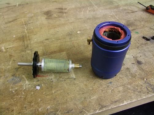

per capirci ..... quello della foto sottostante è un motore "smontato" il rotore è stato estratto, tu hai fatto questo e tenendo in mano il rotore (cioè quella parte coricata di colore verdino) noti che l'albero si muove di circa 1mm o per motore smontato intendi che lo hai rimosso dal mezzo e tenendolo in mano l'albero se spingi o se tiri si sposta in tutto di circa 1mm
nel primo caso ..... mi preoccuperei e non poco, nel secondo sei invece nella normalità

Ieri sera quando provavo il gioco dell'alberino il motore era completamente montato ma tolto dalla macchina, invece quando ti dico che l'albero si muove quasi con le dita  ( in realtà sforzando appena ci riesco) intendo con il motore smontato e rotore - albero tra le mani... Propio come la foto da te impostata
