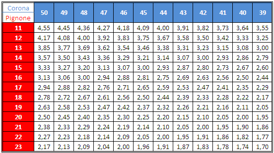

Eccoti una tabellina fatta al volo con Excel e tenuta alla doppia cifre decimale
come vedi tu ora hai un rapporto 46/14  che equivale a 3.29 ......
- se tu riducendo di uno la corona riducessi di uno anche il pignone passeresti ad rapporto 45/13 che equivale a 3.46 allontanandoti parecchio dal rapporto originale
- se tu invece riducessi di uno la corona e mantenessi lo stesso pignone avresti un 45/14 che equivale a 3.21   finendo per essere più vicino al rapporto di partenza senza cambiare pignone che non intervenendo anche sullo stesso
La regola a spanne dice che per mantenere lo stesso rapporto un dente di pignone vale tre denti di corona .... ma non è precisissima
49/15 ------ da  3.27
46/14 ------ da  3.29
43/13 ------ da  3.31
Poi però una curiosità me la devi togliere ..... perché  cambiare pignone e/o corona se poi si vuole mantenere lo stesso identico rapporto?
