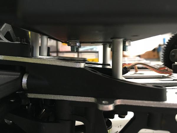

e si hai ragione ..... a guardar bene questa foto
dove si vedono chiaramente i servi direi che si monta il portabatterie all'anteriore

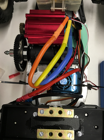

Vano porta batterie all'anteriore, tra servi e trasmissione c'e l'esc, e dietro scatola con ricevente e bec esterno, ora posto le ultime foto!!!
ehssi "le ultime" ieri l'ho acceso e fatto un giro di qualche secondo....
ultimi passi fissare il tutto bene e mettere il frena filetti dove serve.....
Offline Cowboy_Niko

ripeto consiglio ..... metti un po di gomma piuma su tutto il piano batteria
evita che la batteria poggi sul duro che nel tuo caso sarebbe anche metallico e sconnesso ......

« Risposta #41 il: 06 Aprile 2016, 10:53:10 »
ciao Antonio nella foto non vedi la gomma piuma perchè sto aspettando che si asciughi il silicone...

A lavoro finito consiglio anche un pò di spiralina e/o fascette per fermare e assicurare tutti quei cavi
ok è che siccome ina latra foto si vede la batteria posata su quelle lamine !!!...... Poi magari la mia è solo precauzione inutile
