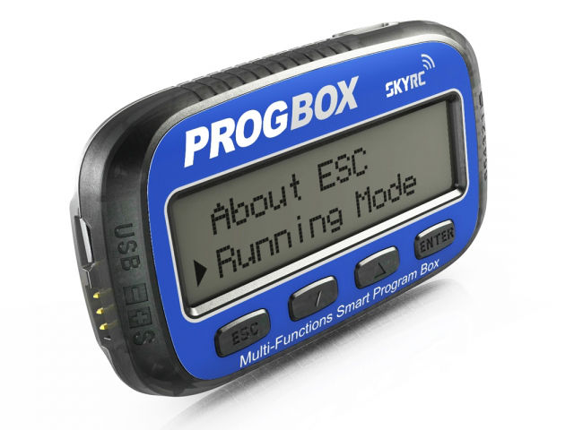

Altra domandina, hai la possibilità di programmare ESC senza l'uso del PC ma solo con una card tipo questa
..... magari te la fai prestare da qualcuno,  perché mi pare di capire tu usi questo per programmare ESC

io il toro lo collego al pc tramite la progbox. Il software NON funziona con windows 10, NON funziona con Windows 8 e 8.1, funziona con windows VISTA, se non ricordo male tasto destro "esegui come amministratore" Il 7 non l'ho testato. Ti ricordo giusto che l'esc va collegato tramite porta ausiliaria e non dalla porta che va alla ricevente.
Inoltre, esiste un programma di una azienda parallela e a differenza di ciò che accade con trackstar qui c'è compatibilità, prova anche quella.
http://www.gforce-hobby.jp/download-en/software/index.html
A me ha dato fastidio l'aggiornamento della progbox, in pratica dopo aver aggiornato non si sposavano più i parametri visualizzati sulla PB con quello che in realtà stavo modificando. Sono tornato alla vecchia versione.
