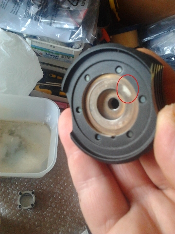

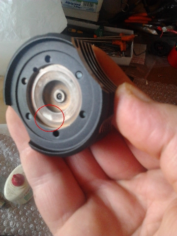

« Risposta #18 il: 08 Ottobre 2015, 13:48:47 »
Foto sotto testa

Domandina:
Siccome vedo questa anomalia in entrambe le foto ti chiederei :
è un riflesso o c'è effettivamente qualcosa di differente nei punti cerchiati di rosso  ?
se mai ci fosse una colorazione diversa (probabilmente dovuta a 1.000.000 di cause diverse) sapresti mica dire se comunque cade nella zona della rottura anche questa segnata in rosso?

« Risposta #20 il: 09 Ottobre 2015, 13:55:04 »
antinio quel segno cade sul punto della rottura
c'era già alla prima esplosione ed è rimasto li uguale anche per la seconda.
io quel punto lo colloco all'esplosione del pistone ma e solo una diversità di colore
nel punto cerchiato da te,non c'e' segno di usura sfregamento bozzo o altro,è solo un cambio di colore della testa che io credo sia stato causato dalla prima esplosione del pistone niente altro.

« Risposta #21 il: 09 Ottobre 2015, 18:17:28 »
Mirco non dimenticare che ...... quando il pistone comprime e arriva ne PMS la distanza che lo separa dal cielo del cilindro e quindi dal sottotesta probabilmente si misura con meno di 1 decimo
Capire se su quel sottotesta c'è un'anomalia  non è cosa che si fa con "l'occhiometro".

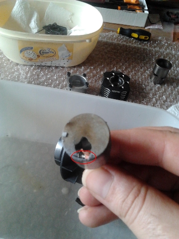

ok allora diciamo bucato.
ma cosa fa bucare in quel modo e per be due volte un pistone di un motore OS pari al nuovo?

« Risposta #28 il: 10 Ottobre 2015, 19:59:44 »
e io le cause che fanno bucare un pistone .... le ho già scritte e io oltre a quelle non ne conosco altre !!!!
- anticipo sbagliato ........
Escludiamo visto che stiamo parlando di un glow eviteri di parlare di anticipo e mi riporteri meglio alla gradazione della candela !!!
- carburazione magra ....
llalla dice che era bella grassa e  a vedere quel cielo ambrato del pistone escluderei una carburazione magra, magari non è grassissima ma insomma quanto basta
- compressione alta ....
  e torniamo allo spessore dei rasamenti
- candela errata (solitamente troppo calda)
Chiacchierando con llalla mi dice che sotto avevano come da manuale una n.8, ricordando che è un OS mi sa che la n.8 passa per una candela media-calda, che sono in puglia dove la temperatura magari è ancora "tiepidina"  magari occorre scendere ancora a una R5
vedesi allegato
Quindi delle mie quattro ipotesi ne conserverei due
- compressione alta
- candela non corretta
