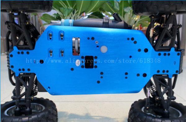

Vediamo quanto assomiglia a questo
Poi magari anche una foto della scocca .....

Si si è uguale in tutto... quindi la marca è hsp? Ma secondo voi è a due marce? A me lo hanno venduta per tale
  • Post: 17024
Re:ciao a tutti raga mi aiutate con il monster?
« Risposta #17 il: 24 Settembre 2015, 22:33:17 »
se siamo sicuri del modello ..... ma attento se è quello che ho indicato io non è un 1:8 ma un 1:10, allora possiamo trovare il manuale e sapere tutto

Paragoniamo le due immagini
La tua
Presa dal web e relativa a RC Monster HSP 94188 Nitro 4WD 2.4GHz 1/10 RTR
 Specifiche HSP 94188:
   scala: 1/10
   drive: 4WD
   lunghezza: 420 millimetri
   Larghezza: 330 millimetri
   Altezza: 185 mm
   Peso: 2100 g
   interasse: 275 mm
   distanza: 30 mm
   Ruote: 120x60 mm
   rapporto di trasmissione: 13.34: 1
   motore: 18 CXP
   Sistema radio: 2.4GHz
e non mi pare di veder mensionato un cambio a due marce

Si ragá è questa
« Risposta #20 il: 24 Settembre 2015, 22:47:19 »
e un hsp himota ecc ecc
niente cambio
antonio è uguale a quello che gioca il mio piccino.
