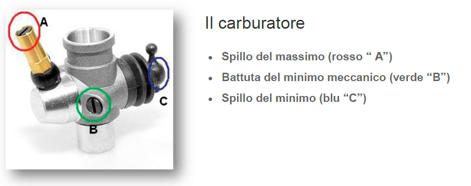

  • Post: 17024
Re:trx tmaxx fermo da anni , urge manutenzione
« Risposta #10 il: 05 Febbraio 2015, 21:14:21 »
Vedi se come immagine ti può servire
« Risposta #11 il: 05 Febbraio 2015, 21:39:52 »
Sì ok tutto chiaro ma come è possibile che girando il minimo  meccanico non si muove minimamente la ghigliottina ?leggendo altri Topic ho scoperto che quando il mass e troppo chiuso ostruisce il minimo meccanico ma direi che non è il mio caso...e possibile trovare da qualche parte la carburazione di scatola di sto modello?? :azn: :azn:
« Risposta #12 il: 07 Febbraio 2015, 17:33:44 »
perchè forse non è chiuso il soffietto, prova a premerlo con il dito
