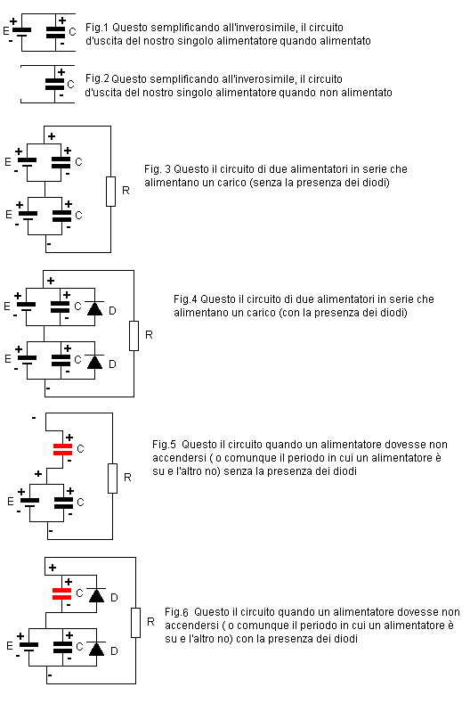

MICHAEL98  il problema non nasce de se mettere o non mettere i diodi qundo gli alimentatori si usano normalmente ma quando si montano in serie
A mio avviso:
1) con il diodo o senza diodo ..... le protezioni, interne agli alimentatori contro, i corti funzionerebbero ugualmente.
2) la presenza del diodo nel normale funzionamento di tutti i giorni (escluso ovviamente il momento di transitorio all'accensione)  non serve a una cippa
Mi piacerebbe invece il tuo parere su cosa potrebbe succederese:
per sfiga e dico per sfiga un alimentatore si accende e l'altro ad esmpio per un falso contatto sulla contattiera non parte proprio (si sa che la fortuna è cieca ma la sfiga ci vede benissimo)
Ovvio che la situazione di cui sopra simula con tempi lunghissimi un ritardo di salita considerevole tra un alimentatore e l'altro
Io l'ho già detto cosa succede, ma non lo dico solo io lo dicono i libri di elettronica lo dice la logica lo dice la pratica
Il/i condensatori, sicuramente elettrolitici e polarizzati,  presenti in parallelo sull'uscita dell'alimentatore sfigatamente "spento" saranno al momento dell'accensione sottoposti al passaggio di corrente (quella erogata dall'imentatore funzionante) e quindi tenteranno di caricarsi, purtroppo con polarità opposta a quello per cui sono stati progettati ..... non so quanti cicli di questo tipo possano supportare o per quanto tempo supportino di essere sottoposti a tensione inversa, ma sta di fatto che a mio avviso, prima o poi occore aspettarsi un bel botto e un ambiente invaso da un pessimo odore "meglio sarebbe dire puzza" che per taluni si (dipende da dove caricate) si spanderà per tutta la casa, in mano si avrà a quel punto solo un alimentatore rotto/dannegiato, dentro resteranno solo un grande spavento se eravate li vicino al momento del botto e l'amarezza che per quello che è successo !!!
  • Post: 17027
Re:L'alimentatore "salvaspazio"
« Risposta #25 il: 15 Novembre 2014, 14:49:05 »
Volutamente ho realizzato questa immagine, cos' che si possa meglio comprendere quello che è il mio pensiero
Ora ragioniamo sulla fig.5  e sulla fig.6 e chiediamoci (attendo le vostre risposte perchè le mie le ho già date)
cosa fa il sistema rappresentato in fig.5 e com'è messo quel condensatore in rosso
cosa fa il sistema rappresentato in fig.6 e com'è messo quel condensatore in rosso
Fatte queste considerazioni ognuno potrà in cor suo decidere più liberamente se mettere o non mettere quei diodi
« Ultima modifica: 15 Novembre 2014, 17:45:37 da antonio60 »
« Risposta #28 il: 16 Novembre 2014, 12:52:37 »
Mi sembra che il discorso sia chiaro ed evidente....
 :laugh: :laugh:
  • Post: 17027
« Risposta #29 il: 16 Novembre 2014, 14:06:27 »
   Conoscendoti direi che hai compreso al 100% l'uso e l'eventuale funzione di quei diodi (che ovviamente non sono obbligatori, ma danno quel qualcosa in più all'oggetto finito) così come son certo che comprenderà il ragionamento anche l'amico MICHAEL98.
   Ragionamento che poi ovviamente mica si è obbligati a seguire nella pratica di tutti i giorni.
   Però magari qualche utente del forum digiuno di elettronica/elettrotecnica avrà qualche difficoltà, ed ecco perchè chiedevo di esplicitare a chi se la sentisse le condizioni del sistema e del condensatore nelle condizioni di fig.5 e fig.6
