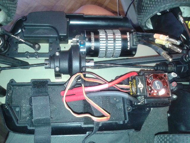

Alcune delle modifiche che suggerisci le ho già fatte lo puoi vedede nella discussione
http://www.monstertruck.it/forum/index.php?topic=36903.0
comunque ecco come si presenta il regolatore ormai da qualche giorno
Solo che sinceramente quella ventolina così senza nessuna protezione non mi piace per nulla .....
al primo sassolino che entra per me si distrugge  !!!!
Una protezione devo farla per forza ..... è più forte di me
Quella dei cavi pizzicati tra l'involucro e la base ..... l'avevo già trovata una "super min...ta" a livello di ingegnerizzazione del prodotto e avevo già provveduto a lasciarli un po più liberi limando l'asola di passaggio
L'interrutore ..... quello posso proteggerlo facilmente, e quando si romperà lo sostituirò con qualcosa di meno delicato

« Risposta #14 il: 18 Settembre 2014, 09:27:56 »
per la ventola basta una retina da zanzariera..ottimo lavoro :e che:
