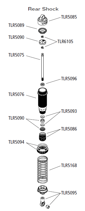

   Guarda questa immagine ..... arriva da un manuale "pdf" della versione Truggy .... dove invece la menbrana è prevista
   Quindi tu dici di provare senza menbrana, ma l'ammortizzatore non perde molto della sua funzionalità senza la menbrana?

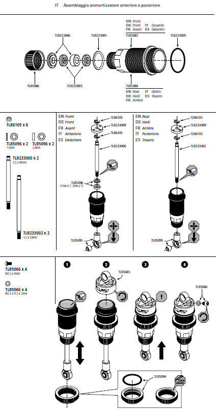

guarda bene se non mi sbaglio nel primo pdf il tappo degli ammo a la vite per lo spurgo come nella mia dex 410
e invece nel secondo pdf non c'è ecco perche nella versione truggy ha la membrana  puo essere un oaservazione valida.

   Potrebbe anche essere, in effetti si i tappi sono differenti e il primo presenta il forellino per lo "spurgo"
