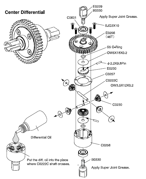

  Si parte ....... smontato differenziale centrale per caricarlo con olio nuovo
  per ora lo pulisco ..... devo trovare il setup della macchina di Daniele, altrimenti vado 10000-10000-5000
  altra cosa, nel diffrenziale non ci sono OR ...... e leggo che molti "muccari" non li montano ...... che dite?
  Verificata corona 44T, vediamo che pignone e che corona trovo nei differenziali anteriori e posteriori ......
  ma credo roba standard quindi penso che inizieremo a provare con un pignone da 14T

   Differenziale centrale chiuso ...... olio 10000  senza O-Ring, quindi differenziale chiuso come da manuale !!!!
 quindi niente O-Ring dietro i 4 satelliti !!!!
 Anche gli altri saranno fatti allo stesso modo

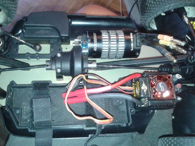

   E si inizia a montare un pochino di elettronica  ESC Mamba Monster - motore XeRun 4274 HobbyWing cassa nera da 2000Kv

 Per ora provo a montare come da manuale senza gli o-ring dietro i satelliti
 anche l'anteriore è fatto ...... e anche in quato ho sostituito per sicurezza gli o-ring di tenuta all'ingresso dei biccherini

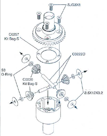

Bad ma anche con oli morbidi ...... gli OR dietro i satelliti ..... come possono impedire la fuoriuscita dell'olio?
Cerchiamo di capirci che forse mi sono espresso male ......
c'è chi monta, oltre ai due O-Ring canonici quelli per intendeci che stanno ad evitare l'uscita dell'olio dall'alberino dei biccherini,  4 O-Ring dietro ognuno dei satelliti del differenziale.
Io non discuto (e quelli li ho montati) dei due O-Ring dietro i planetari che avvolgono gli alberini dei biccherini, quelli ci sono anche nel manuale ed hanno un codice preciso E0257 e un nome 5S O-ring, io parlo degli O-Ring che si montano dietro i satelliti
che si vedono in questa foto e codice T0243  nome S3 O-Ring e che andrebbero montati così
Re:La mugen di Det97 ......
« Risposta #26 il: 05 Settembre 2014, 18:20:09 »
A vedere questo esploso, sembrerebbe che gli OR funzionino con il principio dell diff. autobloccante. Ovvero con l'aumentare dei giri il planetario si allontanerebbe schiacciando l'OR, in questa maniera farebbe nient'altro  che aumentare l'attrito e di conseguenza aumenterebbe anche la coppia di ripartizione tra i due semialberi
  • Post: 17028
« Risposta #27 il: 05 Settembre 2014, 18:34:19 »
Non capisco ..... e ok che oggi ho lavorato parecchio (poi magari è un tuo errore di battitura)
Come fa ad allontanarsi il planetario ...... i satelliti vorrai dire oppure io da anni confondo i satelliti con i planetari !!!
Satelliti differenziale RC
Planetari differenziale RC
« Risposta #28 il: 05 Settembre 2014, 18:47:41 »
satellite... errata corrige
« Risposta #29 il: 05 Settembre 2014, 21:08:18 »
in poche parole quegli or simulano un olio più duro antonio
io non c'è li ho... uso 12,5-10-5 e mi trovo benone
in pratica un 7-7-2 con or equivale al 10-10-5 senza or
