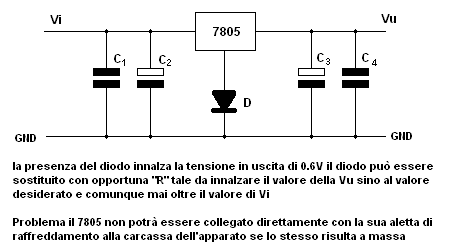

  Se vuoi puoi anche utilizzare quel riduttore di tensione
  se non ti bastano 5V ..... tirali su con una resistenza
Re:Vedo rosso.......
« Risposta #201 il: 23 Gennaio 2015, 23:26:02 »
se poi ti bastano 5.6V ...... e non vuoi perdere tempo a calcolare la resistenza adeguata ...... metti il solito magico diodo 1N4007
sempre insieme a quel regolatore 7805 ...... tanto o la R o il diodo sempre la stessa cosa fanno solo che:
- abbinando al regolatore la giusta  "R" puoi fare tutto quello che vuoi
- abbinando al regolatore il diodo ..... sali solo di 0.6V per ogni diodo aggiunto
« Risposta #202 il: 23 Gennaio 2015, 23:57:09 »
   Schemino che può tornere utile !!!!!
  per quello che serve a te Bad ..... i condensatori (tutti) ma specie quelli elettrolitici puoi anche non metterli !!!!
  Valori tipici consigliati dai costruttori del 7805
  C1 = C4 = 100nF (multistrato o poliestere van benissimo)
  C2 = da 10uF a 4700uF va tutto bene
  C3 = da 1uF a 470uF va tutto bene  purchè il valore scelto sia abbastanza minore di C2
  Se il regolatore fosse del tipo 78L05 ..... come diodo anche una caccola di 1N4148 andrebbe bene !!!
  Ovvio che se di diodi ne mettessi 2 uno in serie all'altro ...... la tensione di uscita salirebbe a 5+0.6+0.6 = 6.2 V
  Lo riscrivo qui per evitare non venga letto
Ora per collegare la carcassa del regolatore ad una parte metallica del mezzo (obbligatoriamente se sulla carcassa c'è il negativo di altre alimentazioni) occorre interporre un foglietto di mica perchè la carcassa stessa non deve essere collegata a massa!!!!
Ovvio che anche la vite di tenuta carcassa 7805, parte metallica del mezzo dovrà essere di materiale non conduttore !!!
