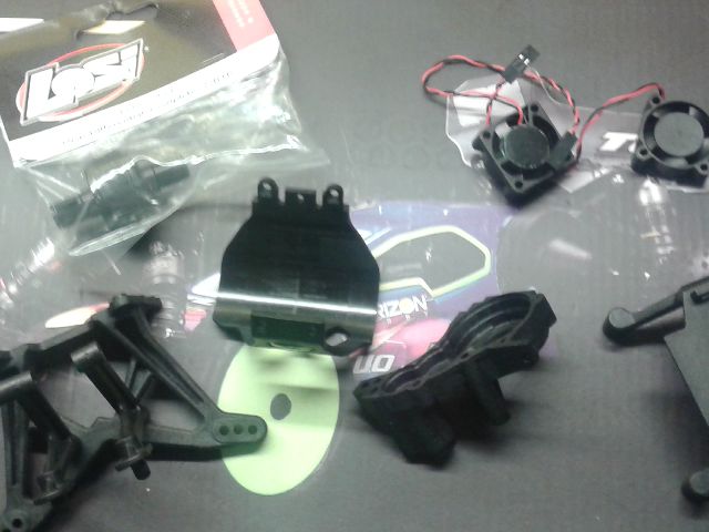

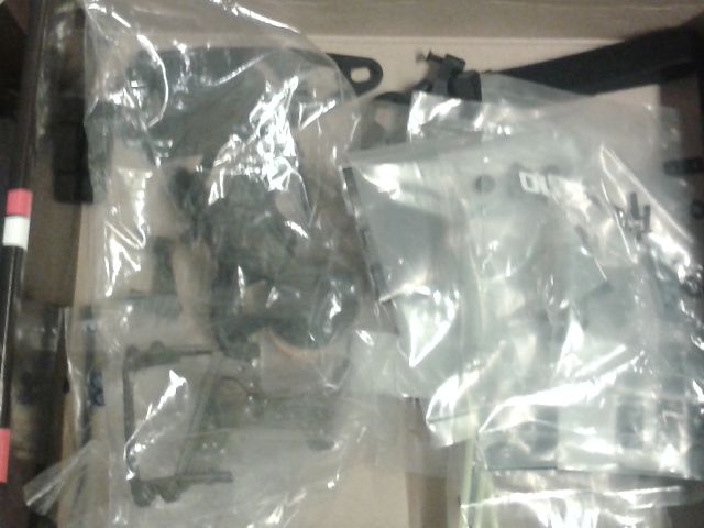

   E così rientrato dalle ferie ..... posso guardare la losina da vicino, è il modello in KIT anche se chi me l'ha venduta l'aveva già montata, d'altronde anche se nuova io per usata l'ho comperata
A corredo del mezzo

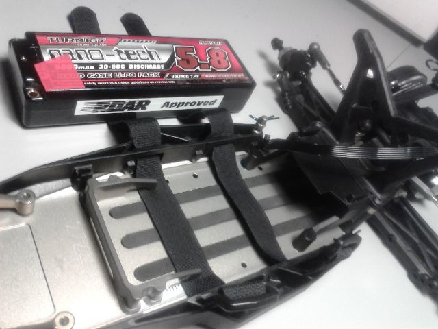

Una batteria

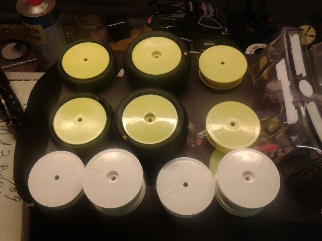

Le ruote, più altri cerchi tutto nuovo

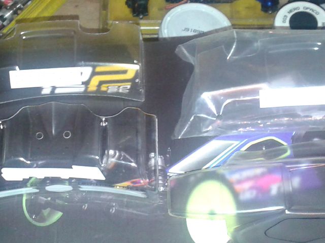

Una scocca ancora da verniciare, l'alettone originale e due di ricambio
Qualche ricambio e ovviamente tutte le parti per montare il motore posteriormente (cosa che dovrò fare quanto prima)

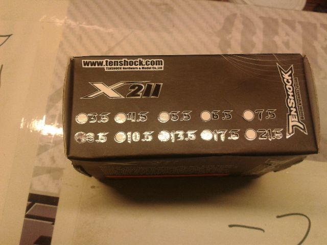

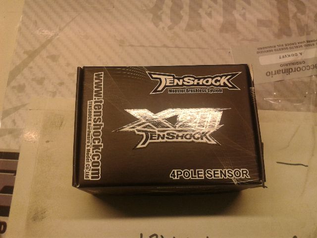

Un motore ...... nuovo di pacca, neanche i cavi saldati 8.5T
E ovviamente scatola e manuale originali

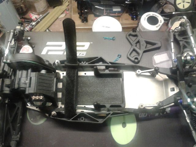

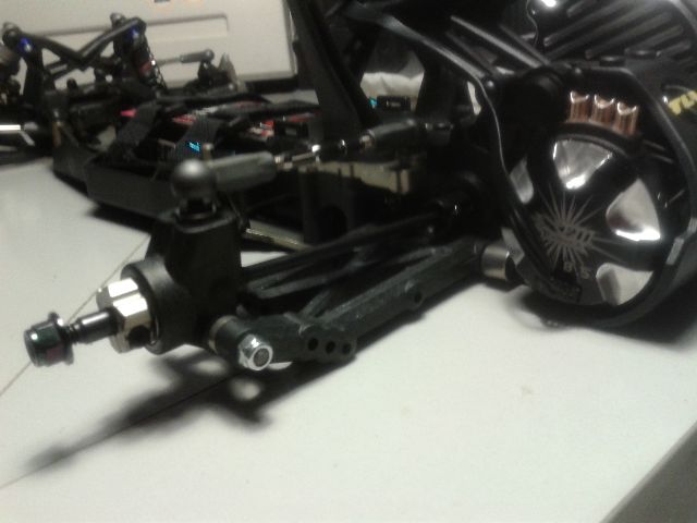

   ho spostato il motore esistente al posteriore  :D    :D    :D
   Poi faccio due foto.

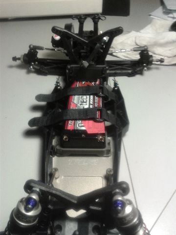

   Ora cerco di capire dove sistemare la roba (ESC, RX) e sopratutto da dove diavolo far passare i cavi
   Qualcuno che ha già sistemato il tutto su questo mezzo mi da un'idea (se ha qualche foto meglio) della migliore sistemazione dei cavi ?

Sulla 22 all'inizio l'ho utilizzata su moquette in Mid Motor, poi lo spostai successivamente, invece quella che avevo preso a Davide l'ho lasciata sempre in Rear Motor.

  vedrò di seguire la disposizione perchè lo spazio mi pare abbastanza risicato
  spero di riuscire a montare la radio anteriormente e poi dovrò trovare il posto per il transoponder.

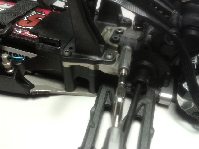

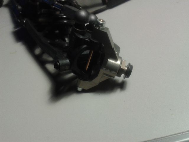

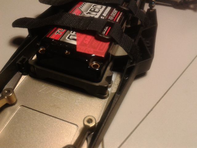

  Mentre spostavo il motore dietro e controllavo anche le parti del mezzo mi sono accorto che chi me lo ha venduto lo aveva gia dotato di qualche particolare
 "C" anteriori, supporto uniball posteriore e staffette porta servo in ergal
 Staffa blocca batteria anteriore (motato in plastica) inbustato in ergal (ovviamente io ho tolto quello in plastica e montato quello in ergal)
 Differenziale montato quello a sfere (inbustato quello ad ingranaggi) anche qui sostituito dopo averlo ripulito e caricato con un 3000

Per lo spazio che in effetti è un po' risicato, aiuterebbe un servo Low Profile, ma comunque ci sta anche con quello standard.

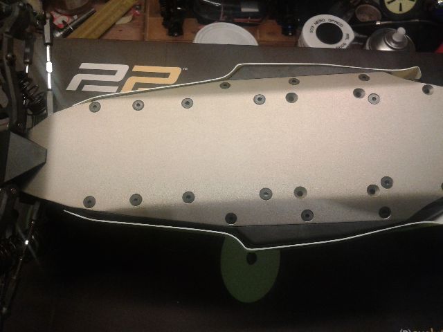

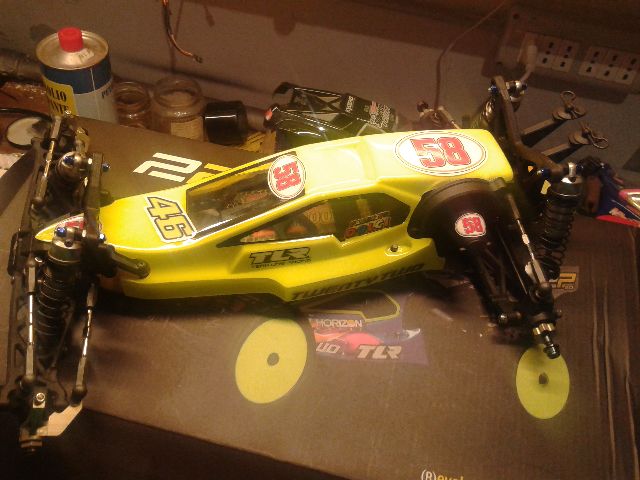

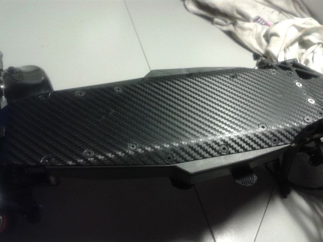

   Ecco il mezzo allo stato dell'arte.
  Per cercare di "risparmiare" un po il telaio rivestimento in "carta" simil carbonio ..... voglio vedere quanto dura e cosa fa
