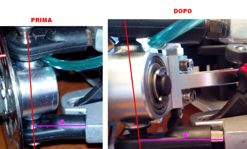

se analizziamo l'immagine sottostante che ritaglia due particolari delle foto Iena991 a me pare di vedere
Asse di rotazione della ruota segnata in rosso
Distanza del'asse di rotazione dall'attacco sul braccetto segnata come A  e come A'
Ora direi che considerata la distanza A' maggiore A si dovrebbe avere che il punto di impatto del barilotto con l'ostacolo rappresentato dall'ammortizzatore debba avvenire in un punto più lontano sul barilotto stesso permettendo alla ruota una maggiore sterzata.
Poi magari sto prendendo lucciole per lanterne ..... bisognerebbe simularlo con qualche programma di disegno e animazione 3D

ho verificato, diciamo che rispetto agli originali con questa configurazione sterza 1-2° in meno
direi che non dovrebbe essere più di tanto tangibile in pista

Secondo me qualcosa ha guadagnato nella sterzata
credo pure io, perchè la sterzata è, salvo errori ed imprecisioni circa 1-2° in meno rispetto a quella dei barilotti originali, in pratica ne ho appoggiato uno sopra usando come centraggi la vite del braccetto e quella del tirante ed il disco come riferimento e sono quasi paralleli
la carreggiata prima era 370mm ora è 395 (come il posteriore), sono 25mm in più, non proprio da ridere, quindi qualcosa mi aspetto sia cambiato
il discorso però è che il barilotto tocca nello stesso punto di dove toccava prima della modifica.
direi che solo la pista dirà se a qualcosa è servito o meno, prima di farlo però resta da rivedere la trazione

CMq a testimonianza che è aumentata la sterzata, vi posto 2 foto, guardate il punto verde e parleranno da sole...
