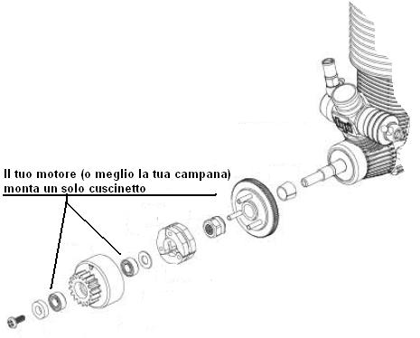

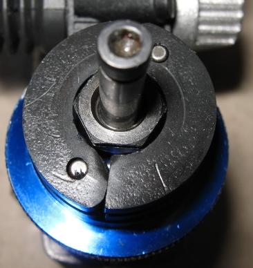

   Cioè vuoi sapere come montare quella frizione a due ceppi?
   Sei sicuro che sia in buono stato dalla foto non riesco a giudicare
   In ogni modo io ragiono sempre così:
   a) Un motore glow gira sempre antiorario
   b) la frizione girando (antiorario) solidarmente al volano deve aprire le massette
   Poi sull'albero metti il cuscinetto che vedo, poi infili la "campana frizione" poi inserisci la vite e avviti con i rasamenti opportuni al centro dell'albero
  Alla fine dell'operazione la campana della frizione deve girare libera ..... per libera si intende che provi a tarla scorrerre e lei ruota su se stessa senza alcuna difficoltà.

   Ecco qui, questa è la sequenza tipica di montaggio del gruppo frizione ad espansione dei nostri motorelli (monomarcia)
e personalmente non vedo (e non ho mai visto montare rondelle spaccate)
Io vedo partendo dal carter motore
 1) Conetto adattatore albero/volano
 2) Volano
 3) Bullone blocca volano
 4) Ceppi frizione
 5) Rasamento interno
 6) Cuscinetto interno
 7) Campana Fizione
 8) Cuscinetto esterno
 9) Rasamento/i esterno
10) Vite di blocco
La tua campana non usa due cuscinetti ma a quel che vedo dalla foto che hai postato usa un cuscinetto unico, ma come vedi rondelle spezzate .... niente
Raccomandazioni di montaggio (me le ripeto tutte le volte):
il "3) Bullone blocca volano" va strinto forte, ma forte, ma forte (che il peperoncino di Soverato è acqua fresca  :D  )
il "9) Rasamento/i esterno" va scelto (al limite ne metti sino a raggiungere lo spessore desiderato) per permettere alla campana di avere in senso longitudinale (asse albero motore perintenderci) un minimo di gioco (direi 5 decimi poi se son 7 o 8 cambia poco) e comunque deve garantire che, anche nella posizione di tutto avanti della campana, non rimangano scoperte le massette della frizione
il "10) Vite di blocco" anche questa ba stretta ben bene, io un goccio di frenafiletti medio (quello blu) lo metto, va da se che poi tribolo un po quando smonto, ma quando il mezzo gira più sto tranquillo.

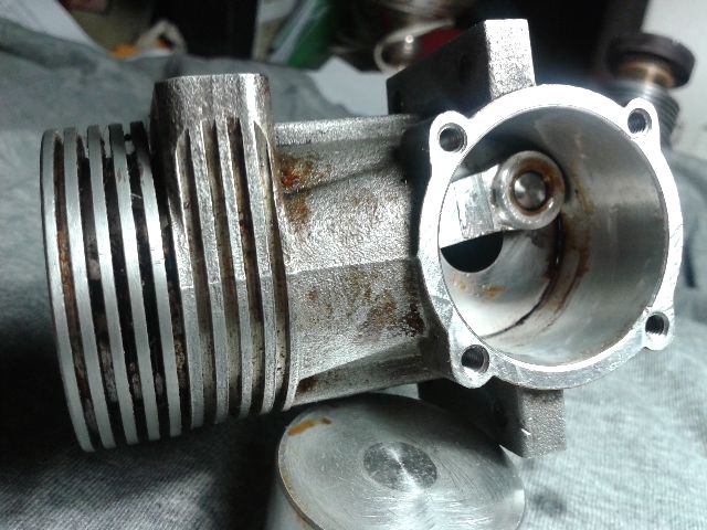

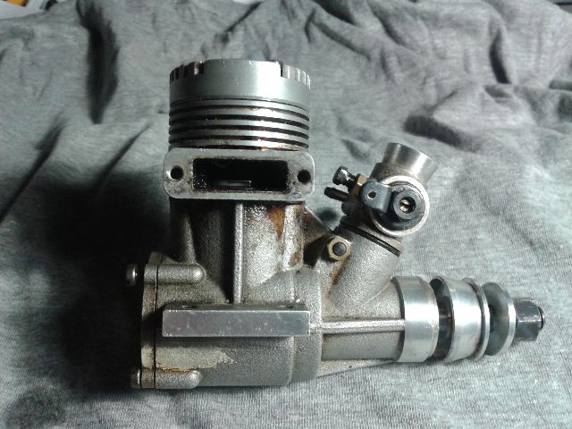

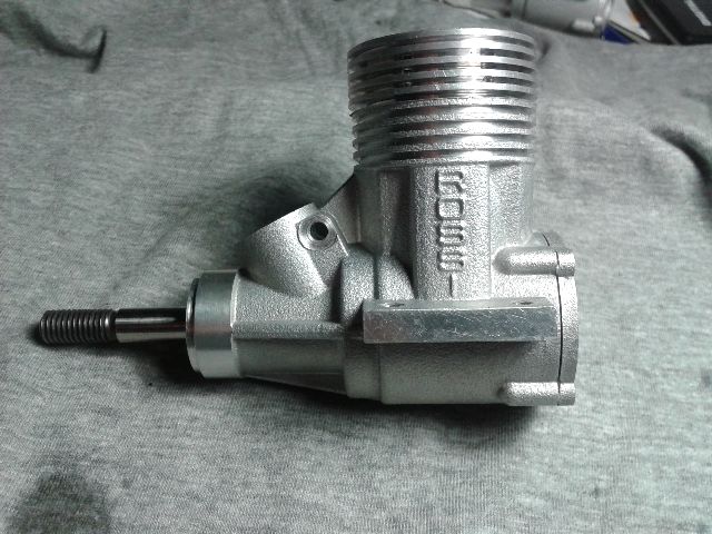

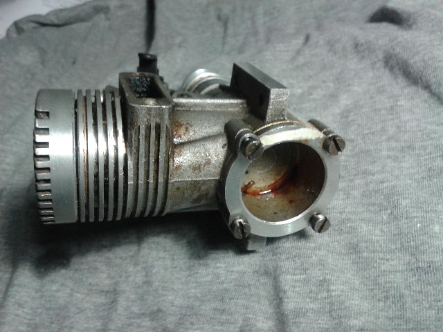

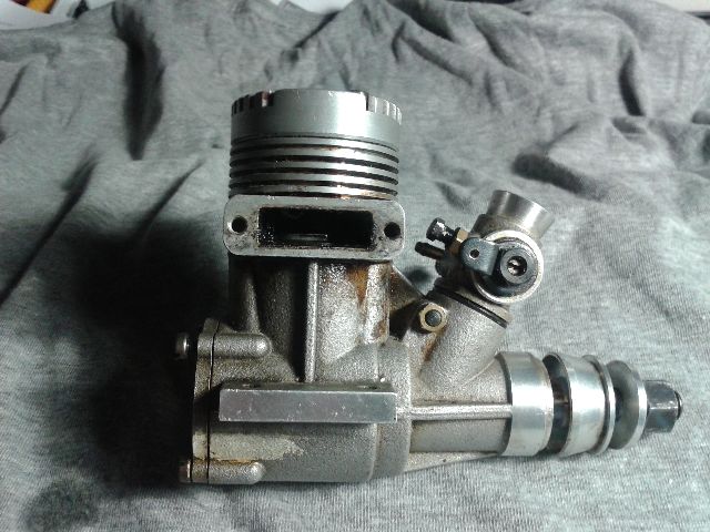

    Diciamo subito che la situazione di partenza (almeno esteriormente) di questo motorello è migliore rispetto al precedente e si vede chiaramente, anche se pure questo risultava bloccato ed è dalle e14.00 che con una lubrificata ogni con "Olio Singer" provo senza forzare a far girare l'albero dove ho montato un'elica.
   Diciamo che ora l'albero gira  ma non è stato semplice
Re:Non so se volerà più ...... però mi piangeva il cuore
« Risposta #38 il: 21 Novembre 2013, 19:02:17 »

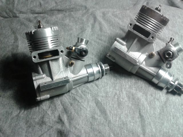

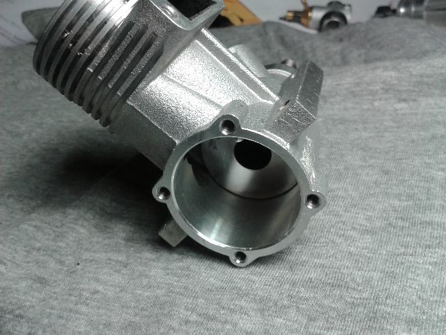

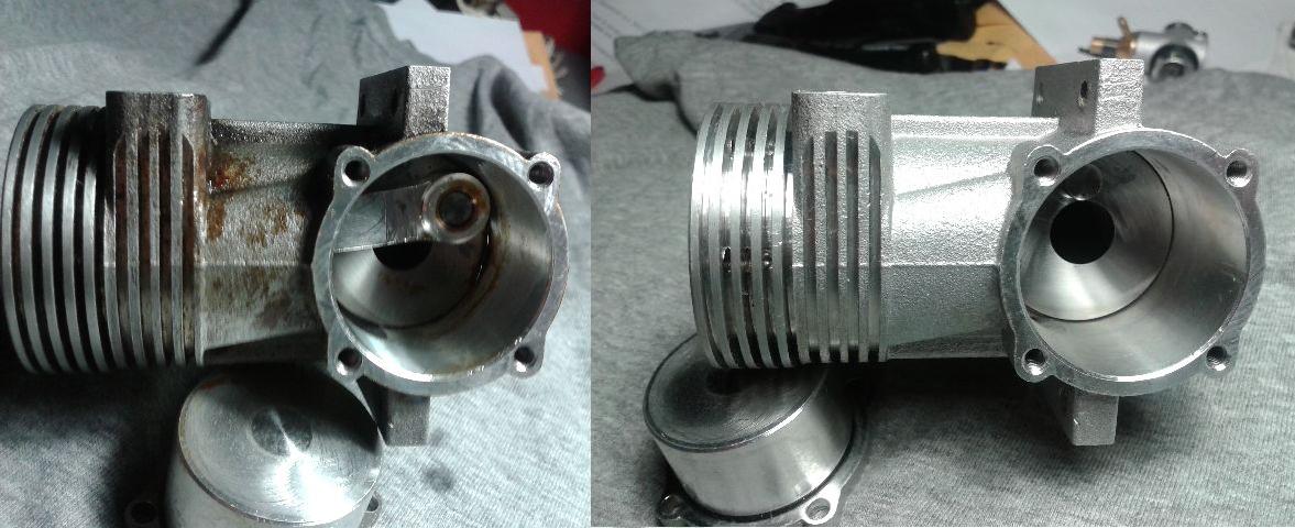

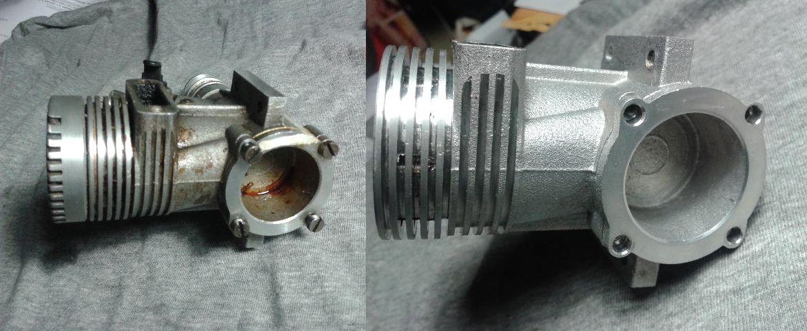

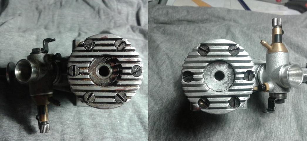

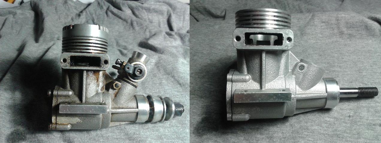

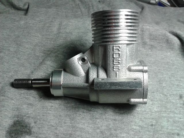

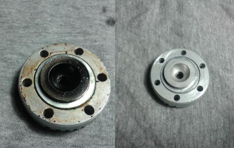

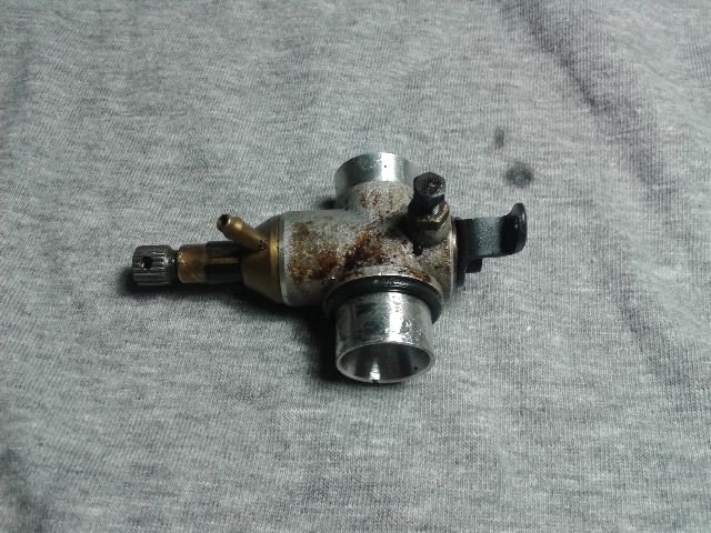

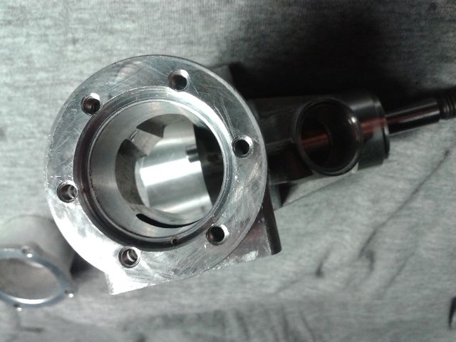

   Lavoretto di pulizia terminato !!!!
« Risposta #39 il: 21 Novembre 2013, 19:10:46 »

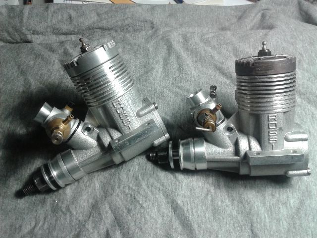

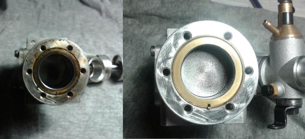

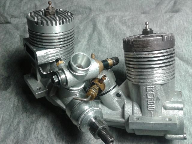

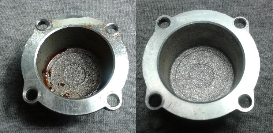

Facciamo qualche confronto prima e dopo anche se le immagini saranno un po grandicelle
i cuscinetti sono già stati sostituiti a entrambi i motori che sono ormai montati al 70%
« Risposta #40 il: 21 Novembre 2013, 19:17:48 »
 ::clap:: ::clap:: ::clap:: bel lavoro!!! azz....dopo la pulizia e' meglio che nuovo!!
« Risposta #41 il: 21 Novembre 2013, 19:28:31 »
Che belli ..... ritornati a nuova vita vederli ripuliti "vicini vicini"
Babbal ..... forza ora tocca a te, non lasciarlo li quel motorello ad arruginire per altri 10 anni
« Ultima modifica: 21 Novembre 2013, 19:39:17 da antonio60 »
« Risposta #42 il: 21 Novembre 2013, 19:30:05 »
Grazie
Appenna avrò una mezza giornata ..... proverò anche a rimetterli in moto
