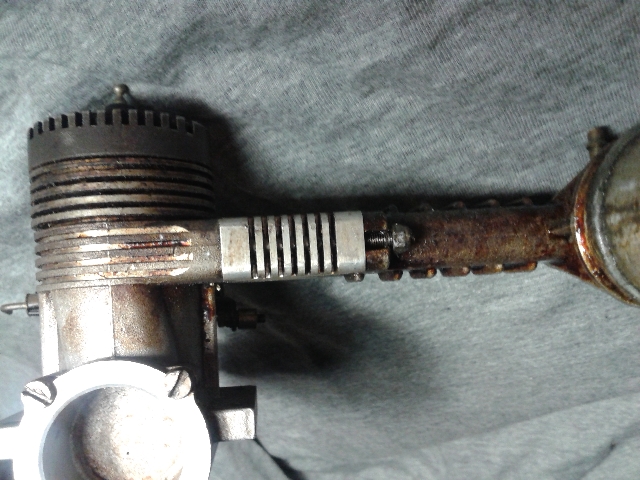

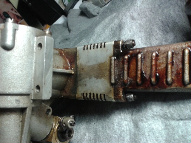

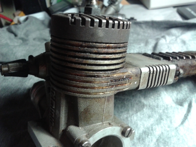

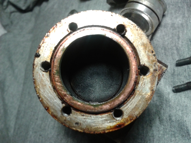

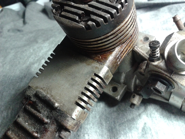

  Tutto è iniziato martedì 12 novembre, quando l'amico Babbal mi ha fatto dono di due vecchi rossi per aeromodellismo, messi a dimora (in pessimo stato) da un vecchio areomodellista che non c'è più.
  I motori risultavano inchiodati e incrostati ecco come si presenta uno due
Siccome era un po che volevo sperimentare un prodotto ...... ho il cuore che piange a vedere quei motorelli e un prodotto che sulla mensola mi guarda e dice ..... ma che mi hai acquistao a fare, quindi quale migliore occasione di sperimentare !!!!

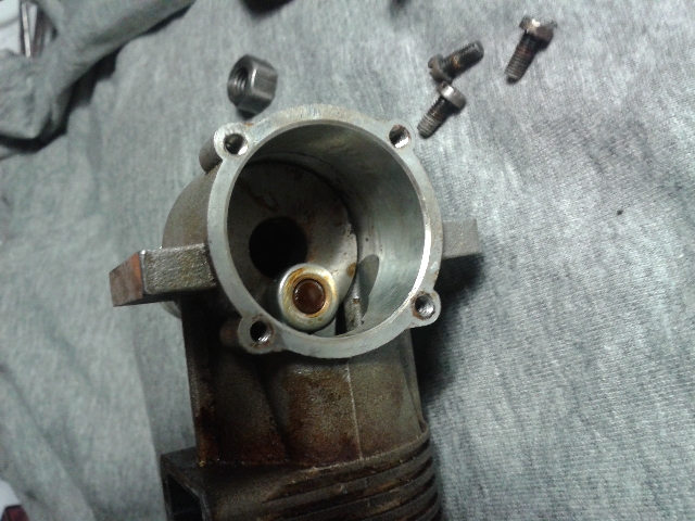

   Dopo la marmitta, inizio a smontare testa, tappo carter e a rimuovere il carburatore
   Tutto sommato con qualche sforzo ma senza particolari difficoltà son venuti via.
   Sinceramente viste le premesse esterne, avevo supposto di perdere più tempo per smontare il tutto e di trovare il motore all'interno in situazione di molto peggiore.
Ora tocca tirar via camicia, pistone, albero e cuscinetti ........
mi sa che si sentirà un po di odore di ricino bruciato !!!!  :D   :D   :D

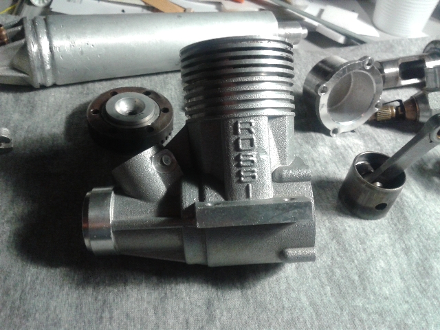

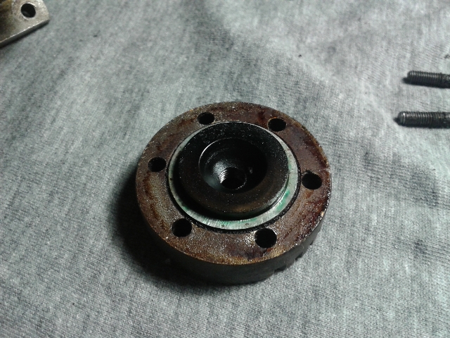

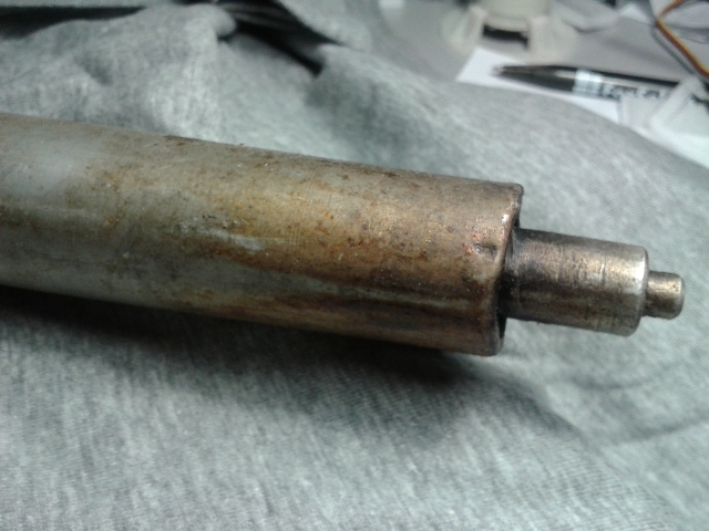

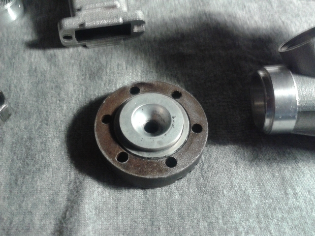

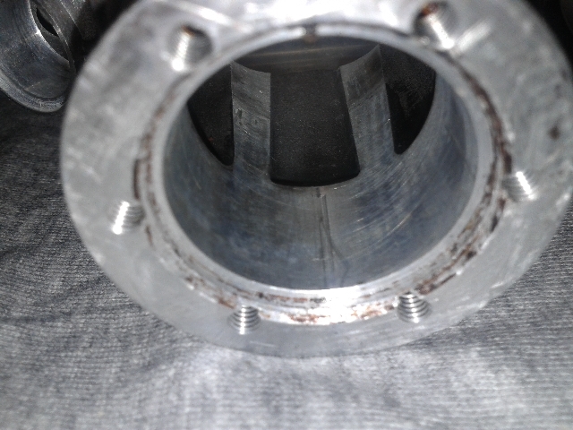

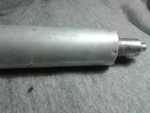

  Allora, pistone e camicia liberati
  cuscinetti tolti
  sinceramente però .... è servita tanta pazienza e tanto tempo nonostante il calore

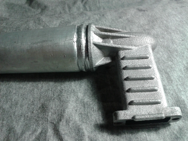

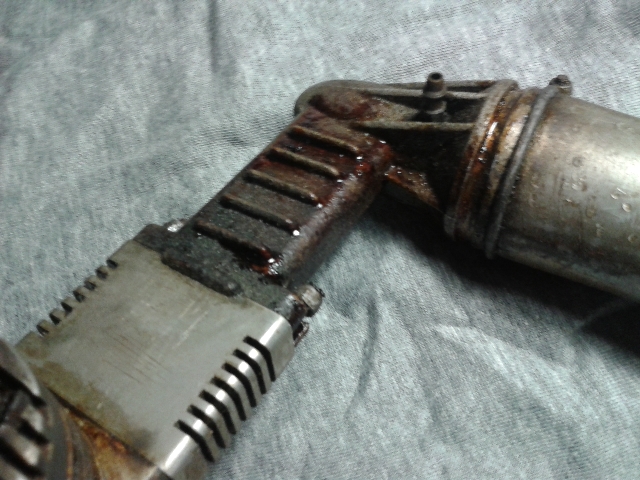

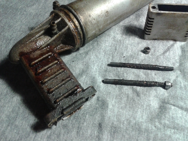

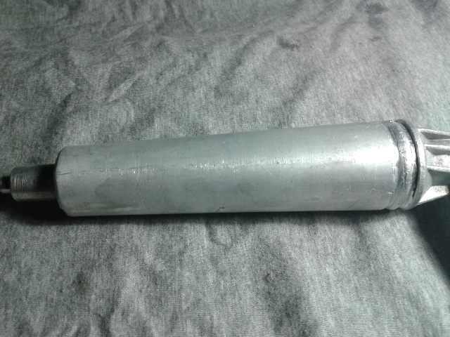

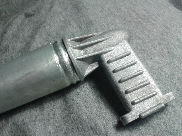

  Poi ormai le mani erano in pasta in attesa che il tutto raffreddi mi son dedicato alla pulizia della "marmitta"
  Ecco il risultato, ottenuto in dieci minuti con pochissimo sforzo (giuro non è sarcasmo) usando solo un vecchio
  spazzolino da denti (credo "medio", anche se penso che "duro" sarebbe andato meglio, ma ne sono sprovvisto)
   Commenti !!!!

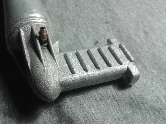

   Il prodotto ..... che ho usato è "Fulcron Sgrassatore" Arexon, in poche parole questo !!!
   Avevo letto delle sue proprietà, ma sinceramente non credevo sciogliesse quelle incrostazioni in così poco tempo, diciamo che ho spruzzato poi ho atteso un minuto (forse meno) poi spazzolata e risciacquouo, operazione ripetuta tre - quattro volte, e quello il risultato !!!!
  Come detto, avevo letto delle buone doti di questo prodotto usato per lo stesso motivo e mi aveva incuriosito, direi che ..... mi piace anche perchè costa poco (e qui ad Ivrea è tutto molto caro non so perchè) comunque sul flacone c'è il prezzo di quache mese fa (fine settembre di quest'anno) 5,9 Euro per 750ml di prodotto

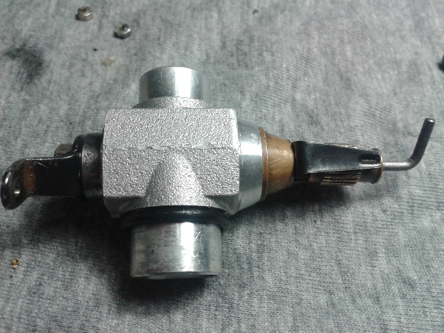

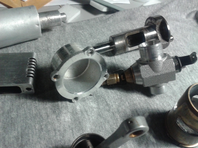

   Carburatore e sottotesta ....... ripuliti
   il carburatore ora si che è libero dopo averlo smontato pulito e lubrificato completamente
Anche il carter è quasi finito di sgrassare
L'operazione continua .....

   Ed ecco che tutto è pulito e lindo
   ora però mi tocca trovare i cuscinetti perchè dopo tanto lavoro ...... mi gli rimonto quelli,
   poi .... si, si poi ho deciso lo metto al banco, gli monto un'elica e voglio sentire se canta ancora  :evil:   :evil:   :evil:

« Risposta #9 il: 15 Novembre 2013, 22:17:21 »
devo dire una cosa che a distanza di anni il pistone  non ha un cattivo colore, di solito i pistoni anche se li pulisci riamangono neri il dottorn nova sa quello che fa
Concordo, anzi direi che analizzando il motore adesso che è pulito tutto è perfettamente conservato !!!!!
