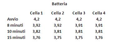

  Ecco i test delle temperature, la temperatura esterna era di 14°C
questi invece i valori di tensione delle singole celle
   Rientrati a casa la batteria è stata portata in carica prendendo 2718 mAh
  Ora io immagino che le temperature non siano salite più di tanto per una serie di concause, la temperatura esterna 14°C non proprio alta ha consentito una veloce dissipazione del calore e il piazzale che non ha consentito di avere grandi sforzi quindi grandi assorbimenti visto che in 15 minuti il mezzo ha consumato 2718mA che a conti fatti vorrebbe dire una potenza media intorno a 40W

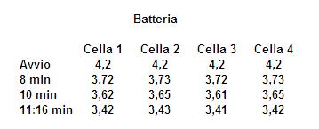

  Ecco qui la prova fatta sul prato, molto molto molto ampio e quindi sicuramente il gas poteva rimanere spalancato per mediamente per più tempo.
  Batteria n.2 gemella di quella usata ieri, anche questa alla prima scarica
  Temperatura esterna 15°C siamo in linea con quella di ieri
  Ecco le temperature raggiunte dall'elettronica
ed ecco i valori misurati sulle celle
come si capisce oggi la durata è stata inferiore perchè dopo 11 minuti e 16 secondi è intervenuto il cut-off  impostato a 3.2 V cella
Direi che viste le temperature di ESC e Motore ..... direi che un pignone da 16 si potrebbe provare per rifare i test, anche se rimango dubbioso sulle temperature dell'ESC che è raffreddato da una ventola, cosa che il motore non ha, in più il motore se escludioano la parte frontale avvitata al supporto in alluminio per il resto è isolato dal telaio, il regolatore invece è giusto avvitato ad esso, dissimando ulteriormente. Questo solo per dire che la temperatura effettiva dell'ESC ..... non la conosco !!!

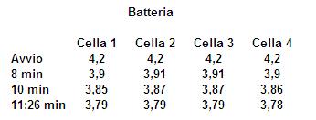

   Approfittando della giornata senza pioggia, abbiamo eseguito un ulteriore test
   stesso piazzale, pignone da "16"
   questi i risultati
   Temperature dell'elettronica
   Valori delle celle
  Questa volta il test è stato interrotto al minuto 11:26 perchè ......
  Il pignone montato sull'albero motore ha deciso di uscire dalla sua sede.
