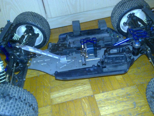

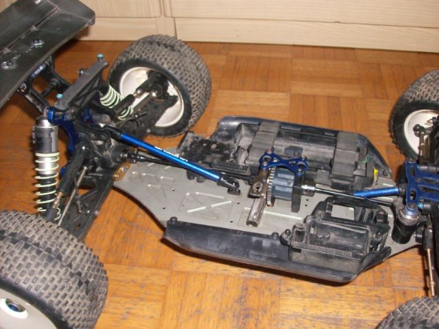

Ciao,come ben sapete sto provando ad elettrificare il mio Truggy Kyosho St-RR !!!
Diciamo che si sta rilevando un po più complicato del previsto e purtroppo penso che per Novegro non sarà pronta.
Mi stavo apprestanzo con mio papà a montare il motore sul mezzo.
Abbiamo dissaldato i cavi che esistevano prima per montare cavi nuovi , e anche se non c'era bisogno allungarli un po'.
Quando ad un certo punto abbiamo provato a montare il motore e c'è stata una bella sorpresa ( si fa per dire  ::ball:: ::ball:: ::ball:: ::ball:: )
Allora il mezzo si prensenza in questo condizioni :
n1
n2
Ora con il motore Tekin 2050 messo in posizione...
Vedete qualcosa di strano??
Oltre al fatto che mancano i cavi.
n3
Dai vi do un'aiutino :
n4
Ancora niente??
No dai sono sicuro che avete già notato il problema ma per essere gentile vi faccio vedere la prova del 9 !!
n5
In poche parole nella foto n4 se osservata bene il motore è già tutto a destra,ma tocca sulla barra blu kyosho, toccando non permette al pignone di "interagire " con la corona.
n6
la prova è stata fatta con un pignone da 15T e una corona da 48T.
Sul manuale di conversione consiglia di utilizzare un motore Ori28807 2000kv ma di cui non ho trovato le misure con una corona di 50T-52T e un pignone con 11T-12T
Ora manca la foto ma vi assicuro che la corona è già a filo con il telaio,quindi aumentandola sono sicuro che esca fuori dal telaio, provare non costa comunque niente e domani farà la prova.
C'è da aggiungere che il pignone da 11T o 12T è comunque più piccolo di quello da 15 quindi,io vado ad aumentare la corona ma riduco il pignone quindi la situzione è circa la stessa.
Soluzioni ipotizzate insieme a mio papà :
1) Tagliare la barra blu ,rifilettarla , forare con 1-2 buchi il telaio e rimontare la barra blu ( con le giuste misure )
    Soluzione molto lunga e poco consigliabile visto che dobbiamo tagliare la barra rifilettarla forare il telaio ecc ecc.
2) Rovistando nella cassetta ho trovato questa :
si trova nell'Mp9 che è in mio possesso.
Questa è molto più corta di quella blu,quindi basterebbe solamente forare il telaio e montarla.
Facendo due misurazioni sembrerebbe montare e starci senza problema ,senza dare fastidio al motore, e quindi al pignone in modo da essere montanto senza problemi con la corona da 48T.
Voi cosa mi dite in merito??
Qualche consiglio o idea?

   Soluzione finale .....
   al solito basta una mola, un trapano, qualche punta, una fresa a svasare e
  da così
a così
Offline diabolik

Re:Intoppo elettrificazione Truggy Inferno St-RR
« Risposta #7 il: 16 Febbraio 2013, 19:42:43 »
Ma io dico sempre.. VI DOVETE FIDARE DEI VOSTRI PAPA'....  :risatissima: :risatissima:
Antonio.. non mi dire che il link lo hai realizzato tu..
lo vedo troppo nuovo e lucido quell'alluminio..
  • Post: 17025
« Risposta #8 il: 16 Febbraio 2013, 19:50:54 »
no no, è solo lucido nella foto !!!!
comunque è stato adattato quello della MP9, togliendo alcune parti inutili poi forando a misura il telaio e svasandone i fori.
Diciamo un 15 minuti di lavoro nulla di che !!!
a così
...io la conosco quella barra di alluminio...
  • Post: 17025
« Risposta #14 il: 16 Febbraio 2013, 21:33:46 »
   sa ma non è più com'era una volta
   purtroppo (o menomale) è stata modificata, non molto ..... ma abbastanza da renderla non più utilizzabile sull'MP9
   Credo tu conosca anche il Kit elettrificazione  :D    :D    :D
