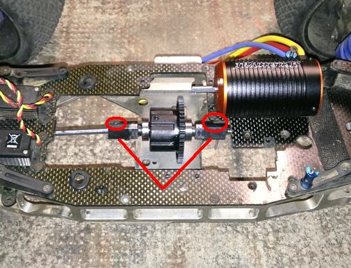

   Giò più guardo la foto, più c'è qualcosa che non mi convince !!!!
  quanto gioco hai nei due biccherini?
  dalla foto è di difficilissima valutazione, ma mi sembri veramente risicato, sopratutto se quel differenziale dovrà ancora
  abbassarsi per essere montato.

In termini di coppia, tutta la trasmissione soffrirà... Prima lo provo e poi vedrò il da farsi. Comunque non ho messo un motore da 1/5

X il motore... si vedrà a Novegro. Vi posso solo svelare alcuni dati: diametro 44mm lunghezza 80mm peso 560gr ::pazzissimo:
X il differenziale centrale avevo pensato di utilizzare delle torrette della Kyosho, ma visto gli elevati volori di coppia, abbiamo optato x riprogettare un motor-mount integrato alla torretta in carbonio da 8mm (o forse 5 ::) )
