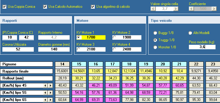

1800kv a 6S??  :azz: :azz: :azz: povero Hellfire.... Sinceramente te lo sconsiglio se non vuoi disintegrare le coppie coniche o scollare il rotore del motore; tanto più che il motore è un "cassa lunga" l'equivalente di un 4038 della Tekin quindi con coppia devastante a22,2v
Max 1400kv, altrimenti scendi con le celle.
Ma quando ieri se ne parlava qui
http://www.monstertruck.it/forum/index.php?topic=34814.msg520517;topicseen#new
mi pareva che quella (anche confortata dai calcoli) fosse una delle poche soluzioni praticabili
click sull'immagine per ingrandire
poi che la "resistenza" meccanica dell' HellFire a queste sollecitazioni sia tale da distruggerlo ...... è ovviamente tutta da verificare sul campo. Però la discussione di ciò preferirei seguirla nel 3d dedicato altrimenti sono il primo io a non capirci più nulla

Scusami non riesco a seguire la prima parte del tuo ragionamento quando dici "il rotore che si sbriciola incollandosi sullo statore ", ma confesso che mi interessa molto perchè se leggi da cosa ero partito (nell'altra discussione 2200Kv a 3S o 4S) era quello che volevo fare
Comunque,
se un 1800 non regge oltre i 45000 giri (non ho mai provato ma accetto a priori che sia così) dalla tabella del produttore (in allegato) vedo Vmax = 26V  e anche a LiPO completamente cariche .... dannosolo 4.2x6=25.2V quindi ancora nel range del costruttore, d'altronde a anche a tene buono il dato 45000 giri
6*3.7*1800 = 39960 giri nominali a vuoto che se va bene sono 35964 a carico (rendimento 90%)
o a LiPo cariche
6*4.2*1800 = 45360 giri nominali a vuoto che se va bene sono 40824 a carico (rendimento 90%)
Non mi pare che si scolli/incolli nulla, poi si sa che le LiPo alla tensione di  4.2V  non ci stanno per molto se devono alimentare carichi con buoni assorbimenti (provare per credere) !!!
Sulla robustezza delle coppie coniche dell HellFire ....... li ti saprò dire eventualmente dopo l'uso,
ovvio che seguendo anche i tuoi consigli, potrei iniziare a vedere come si comporta il mezzo con 4S e poi decidere
4*3.7*1800 = 39960 giri nominali a vuoto che se va bene sono 26640 a carico (rendimento 90%)
o a LiPo cariche
4*4.2*1800 = 45360 giri nominali a vuoto che se va bene sono 30240 a carico (rendimento 90%)
Re:XERUN Sensored 4274SD 1800KV Motor - Richiesta consigli/impressioni -
