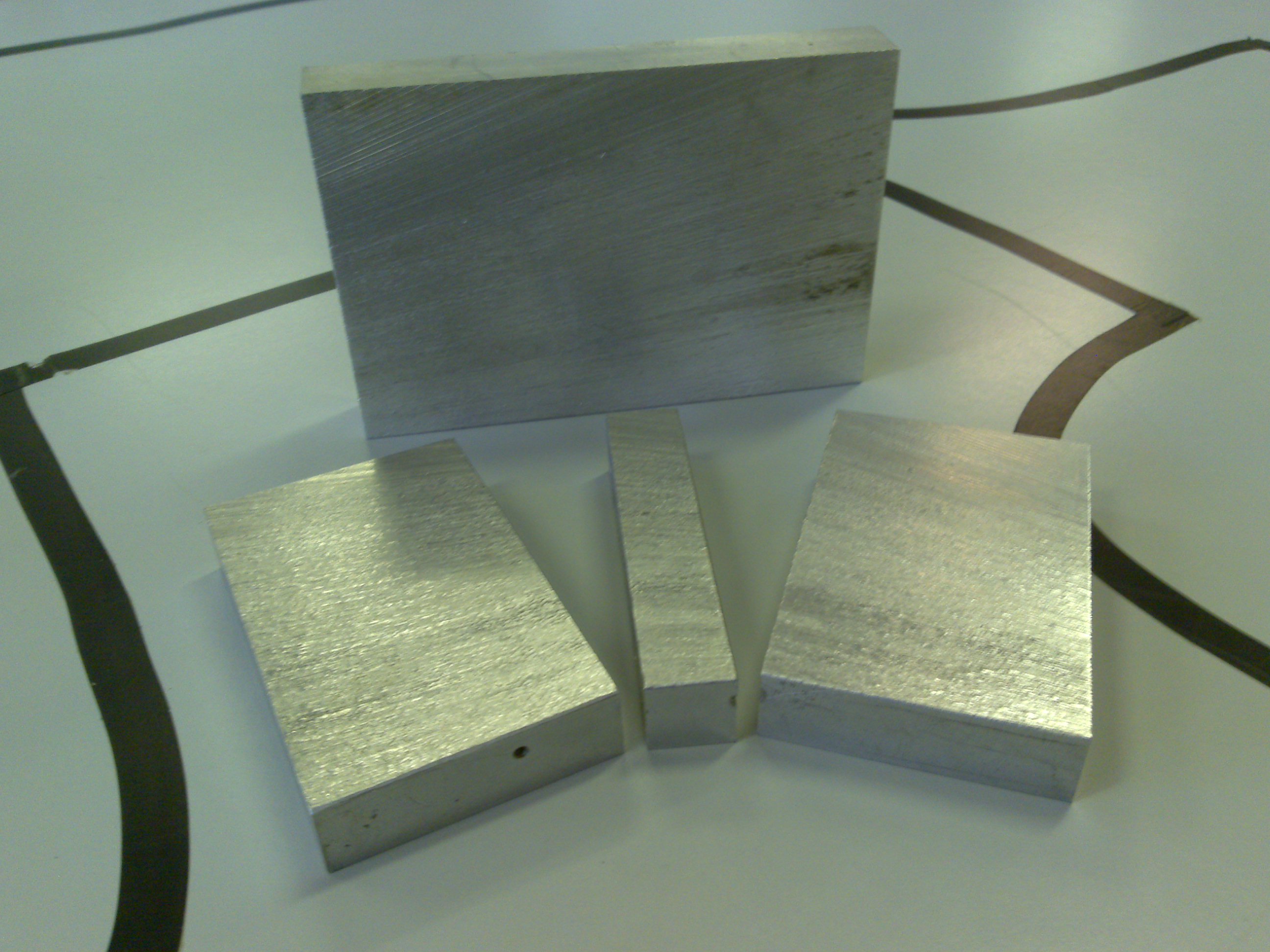

Si comincia a lavorare il pezzo definitivo

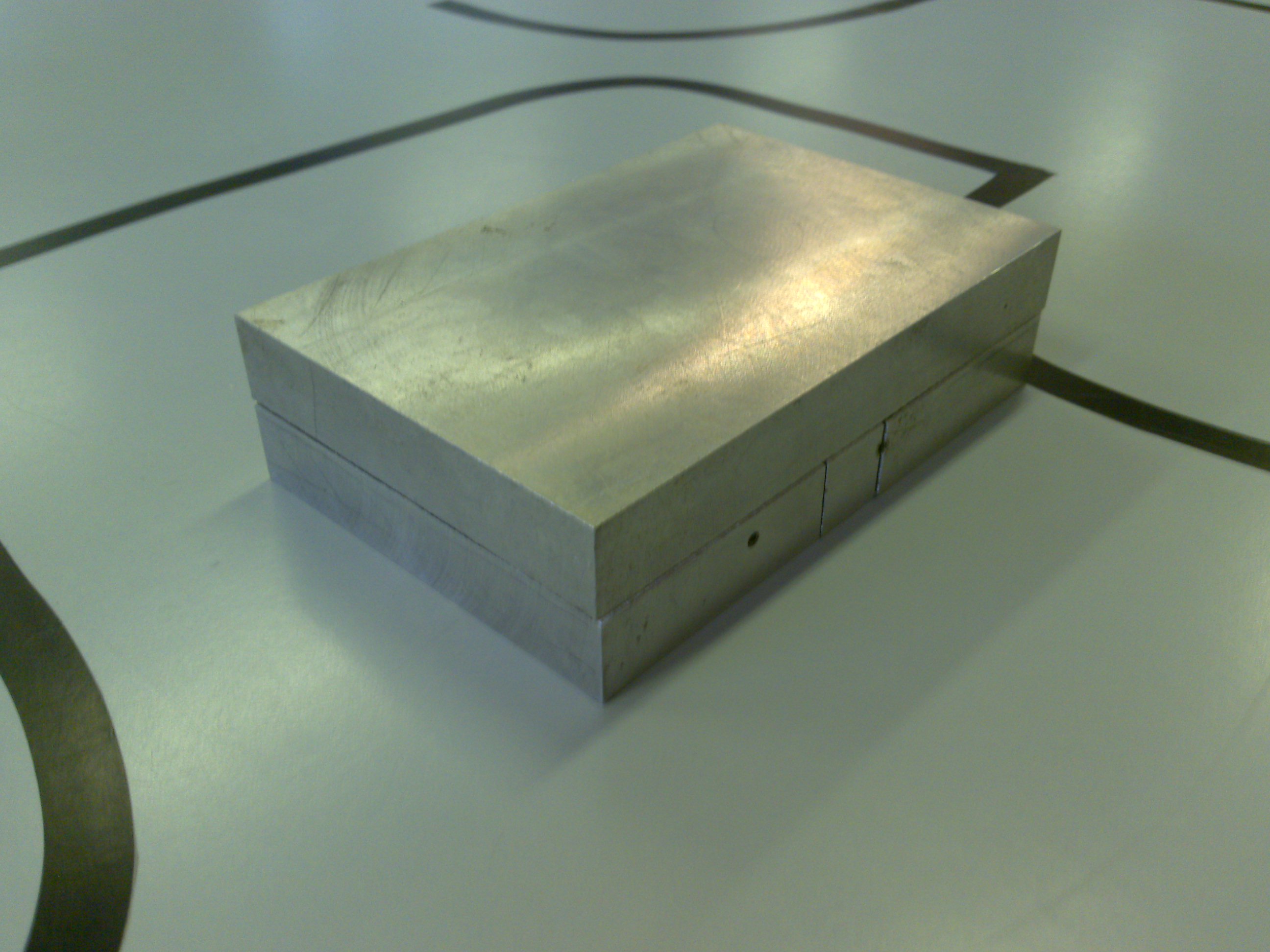

Oggi mi hanno portato un "parallelepipedo" di alluminio  150x110x40 mm
(al solito fare click sulle immagini se si desidera ingrandirle)
mi spiace ma non l'ho fotografato prima di tagliarlo (mia dimenticanza) !!!!

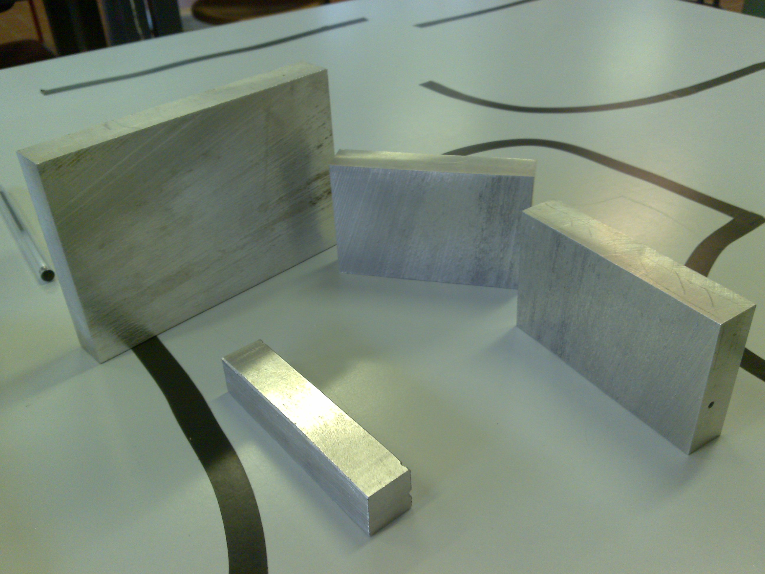

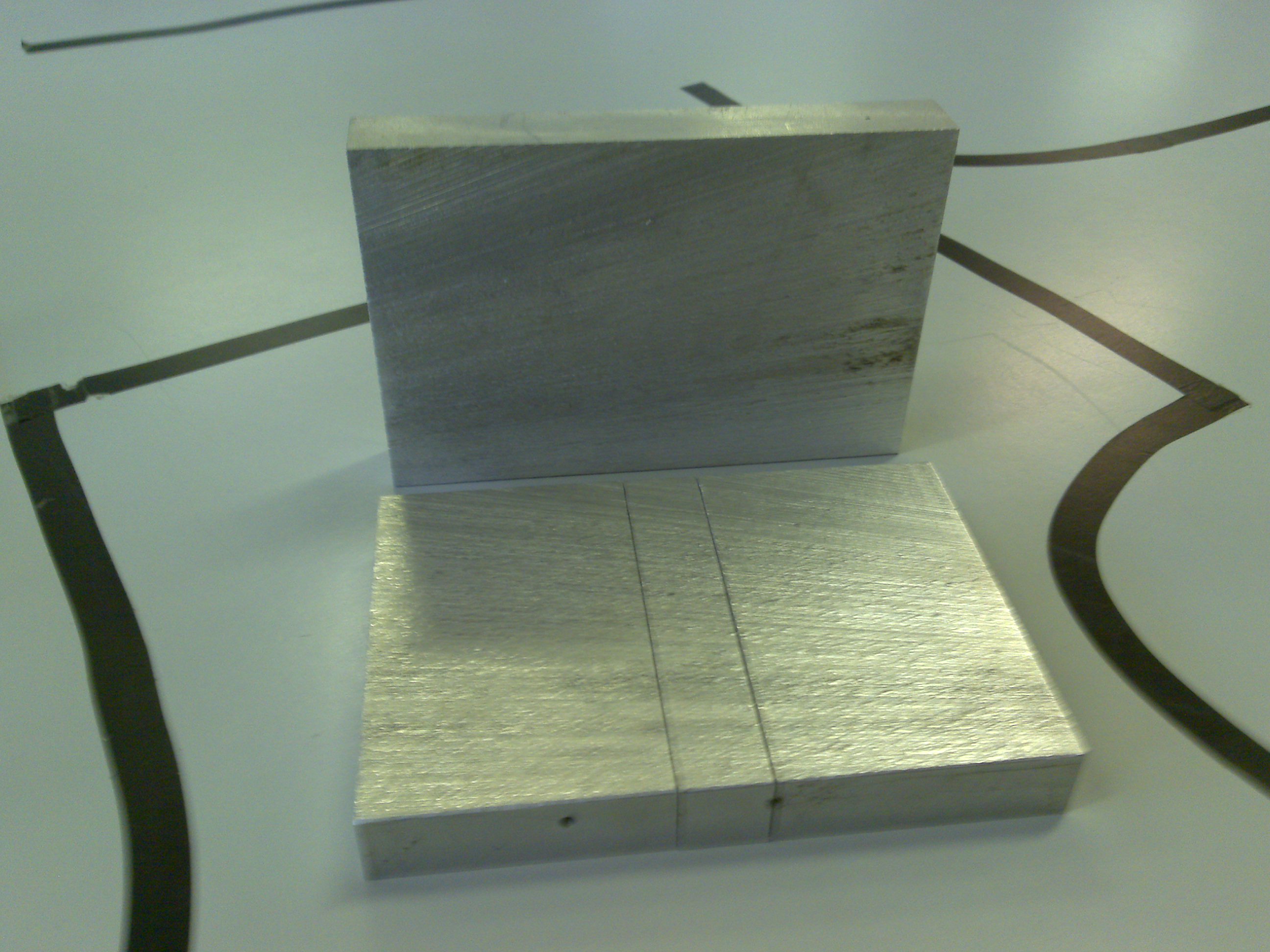

Siccome il pezzo finito ha misure esterne 95x52.5x11.4 ho deciso di realizzare un grezzo da 97x54x12 da lavorare alla CNC,
quindi ho sezionato (con una sega a nstro) longitudinalmente il blocco ottenendone due da 150x110x19
Un blocco lo lascio intero (usi futuri), l'altro l'ho sezionato ottenendone 2 pezzi da 110x65x19 e uno scarto da 110x16x19
Domani se avrò tempo, andrò di fresa tradizionale per portre il grezzo a 97x54x12
   Dimenticavo, siccome a caval donato non si guarda in bocca .... non chiedetemi che alluminio sia, ma se qualcuno sapesse dirmi come fare per scoprirlo ...... io eseguo e poi vi dico!!!

 Si, è vero quello che dici, però a quel punto con ilpezzo ormai in macchina ....... tanto vale portarlo a compimento !!!!
 In ogni caso oggi, mentre lo "affettavo" e anche quando l'ho sezionato su circa 19mmq  devo dire che non risultava affatto tenerissimo .... anzi.
 Comunque domani o dopodomani, quando lo porto a misura sotto la fresa tradizionale valuterò meglio (che sotto la sega a nastro)la qualità del materiale

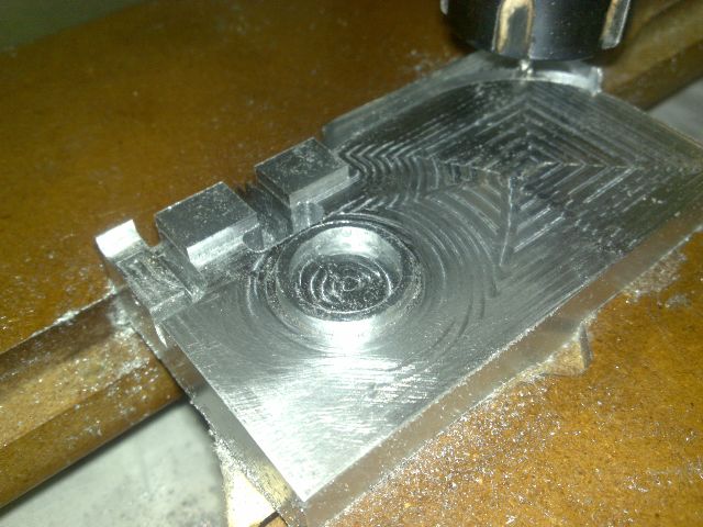

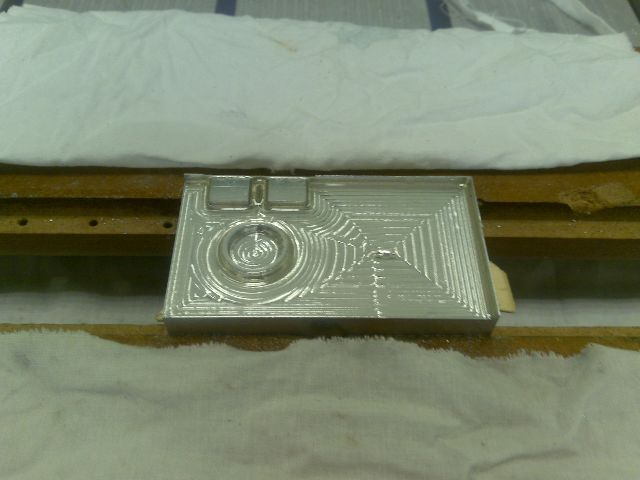

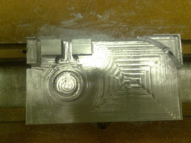

   Pensavate che il progetto si fosse arenato??
   Sbaglaito, dopo la pausa Natalizia e qualche vicissitudine familiare, ecco che oggi è ripreso il lavoro e
