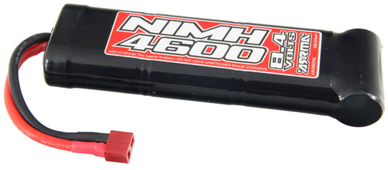

Allora, dal sito di arrma-rc mi pare che le batterie in dotazione sono della NiMh da 8.4V  4600mAh
e anche se qualcuno sicuramente le caricherebbe a 1C ...... io per quel tipo di batterie preferisco sempre una carica abbastanza lenta quindi non andrei oltre i 600mA del carichino originale

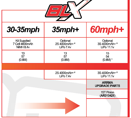

Altra soluzione invece (sempre guardando il sito del costruttore) potrebbe essere l'uso di batterie LiPo
Guardando infatti la tabella sottostante si può capire come:
Girando con LiPo 2S da 4000mAh  non occorre cambiare nulla al modello da com'è adesso, quindi LiPo o NiMh il modello è pronto (darei solo un'occhiata al manuale per capire se ci sono da fare settaggi particolari sul regolatore)
Girando con LiPo 3S da 4000mAh  occorre cambiare pignone e corona, e mi pare di capire che la corona forse è già nella scatola mentre il pignone sarebbe da comperare a parte codice AR310421 (anche darei solo un'occhiata al manuale per capire se ci sono da fare settaggi particolari sul regolatore)
Ovvio passando alle LiPo servirebbe un caribatterie idoneo (se non lo avessi già) e le LiPo stesse ..... però avresti sicuramente prestazioni maggiori, durata probabilmente maggiore e ricaricheresti in circa 1 ora (volendo anche meno ma li dipende dalle scelte che si fanno)

come alimentatore  un ez peak della traxxas ed a breve  potrei disporre anche di un imax b6ac v2.
pensavo anche di usare le batterie traxxas con un adattatore traxxas--->Tplug,  traxxas le da per essere caricate a 4 A.

Ma se usassi le 3s con il rapporto  già installato cosa succederebbe ? non supererei i 60 mph o creerei problemi al motore o alla distribuzione ?
Scusate , la mia ignoranza è totale, abbiate pazienza.

« Risposta #9 il: 27 Maggio 2016, 07:50:21 »
Le 3s erogano molto piu spunto diciamo, quindi se nn rapporti correttamente vai a stressare maggiormente la meccanica, può nn succedere nulla come il contrario, cmq visto il costo  esiguo di un pignone io lo cambierei.
Altro discorso  le lipo con possibilità di ricarica a 4c, evita, se cerchi l argomento e stato affrontato più e più volte  in Mt, se hai un cb buono e impostato correttamente per ricaricare ina lipo ci metti si e no un ora che sia una 850 o una 5000,  io al massimo, anche se scritto 5c, quando sono di fretta le carico a 2c
