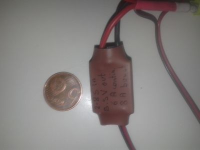

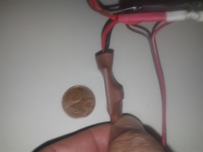

Esiste roba piatta e piccina anche per 2S-4S
appena posso ti faccio una foto .....  se si cerca si trova tutto quello che si vuole
ovvio resta valido quello che dicevo prima, quello che non c'è non si può rompere
Re:3 losi ten-t scte tuning by general lee
« Risposta #25 il: 06 Maggio 2016, 13:02:08 »
Per ora mai problemi usati a 3S anche se come vedi supporterebbero tensioni ben più alte in ingresso  dando in uscita 5.5V  6A
Questi li uso anche sui Robot ..... modellisticamente invece uno è montato sul quadricottero, uno su una Mugen e un paio su alcuni aeromodelli
eccoli con affiancati una monetina da 5cent di euro .....
