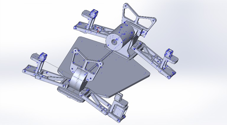

a breve inseriro' le prime foto del progetto che mi sta rubando le notti
partendo dalla base dell emxt-1 ho ricostruito tutto  il telaio che pensavo d realizzare interamente in alluminio. ma guardando altri modelli tipo traxxas ho il dubbio che  l idea d copiare solo in parte l' emxt non sia  buona.    qualcuno sa dove posso trovare delle foto dettagliate dei particolari di modelli fatti come si deve da copiare.

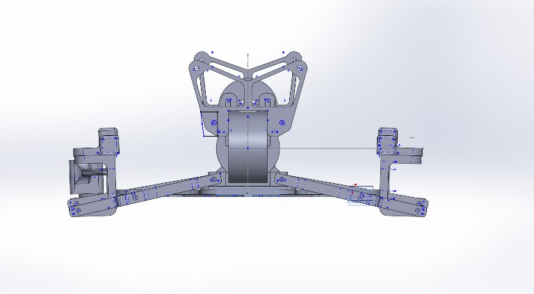

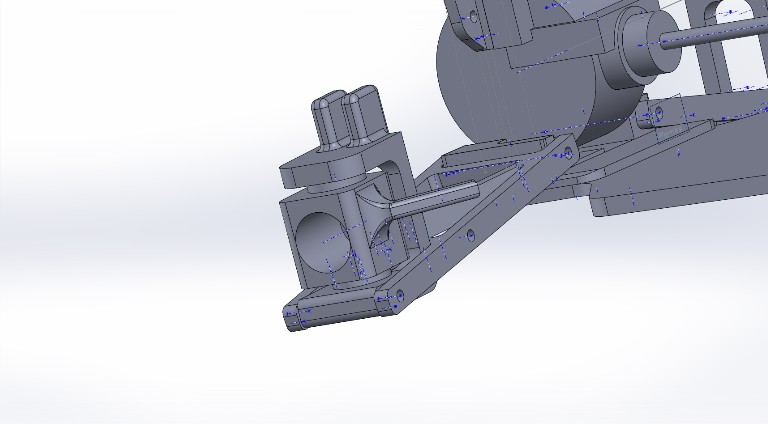

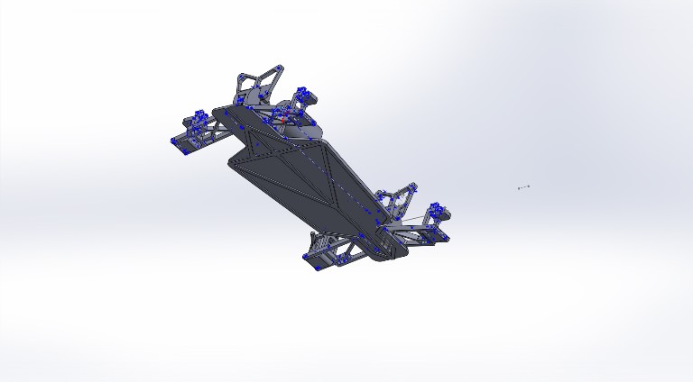

   Ecco le prime idee concretizzate in disegni !!!
   Sia chiaro ..... tutto lavoro di emxt-1 io metto solo le immagini perchè lui ha qualche difficoltà tecnica ad inserile

E bravo EMXT-1... Sei come mio suocero, costruire tutto partendo dalla carta! (da un PC nel tuo caso) Ora la domanda giusta e': che mezzo voglio costruire? Cosa ci voglio fare? Diciamo che il mezzo al quale ti ispiri NON e' un monster, forse piu' un truggy o un mezzo per sparate veloci. Come Monster puri li puoi contare con una mano. Diciamo che un buon telaio monster sia quello del HPI Savage. Anche l'E-Maxx non e' malvagio, ma esiste gia' bello pronto in alluminio volendo... Diciamo che quello che stai disegnando tu' assomiglia piu' (come tipologia) ad un Traxxas Stampede o ad un Thunder Tiger G3... E' validissimo per carita', ma tutto dipende da cosa ci vuoi fare! Magari potresti combinare 2 tipologie differenti di telaio, diciamo quello del Savage con il "fondo piatto" del G3... Poi si che diventa solido! Comunque complimenti, hai tanta voglia di fare, che non e' poco!

ed ecco ancora qualcuno che si mette a costruire di sana pianta!!  :congratulazioni:  :congratulazioni: se la base di partenza sono i disegni postati posso intuire che, qualsiasi modello tu voglia costruirci sopra, volera' da PAURA!! quel telaio piatto, cosi' largo, ti fara' incamerare tantissima aria e se ti piace saltare ti divertirai da morire!! :ok:  :ok:

come ha detto cerbrox l ottimo sarebbe mettere assieme 2 modelli. mi piace il fondo piatto e mi piace anche il sistema dei 2 braccetti  il che eliminerebbe il supporto  a C della testina di sterzo  e il tirante della campanatura.  ne  progetto ora ho pensato a 4 qmmo poster. e 2 sull' ant  cosi è piu morbido davanti e il dietro piu rigido dovrebbe mandarla un po di traverso in curva aiutando il poco sterzo del sistema.
secondo me il fondo un pò piegato non farebbe male,sempre secondo me lo piegano apposta,snervandolo così risulta più duro,non fosse piegato dalla casa,lo piegeresti tu in tempo zero
prendi per esempio una portiera di una macchina,nessuna e' liscia,apparte il design lo fanno apposta per irrubustirla,ognuna ha le sue "linee" ma tutte le hanno
ovvio che qui lo spessore è diverso,ma secondo me la regola rimane la stessa

è vero quelo che dici. la piega io credevo che serviva per cambiare l angolo dei braccetti rispetto al terreno.   è che piegandolo vado a disassare il differenziale anter rispetto al poster.   Dara' noie?

secondo me no..ma aspetta i pareri degli esperti  :ok:
