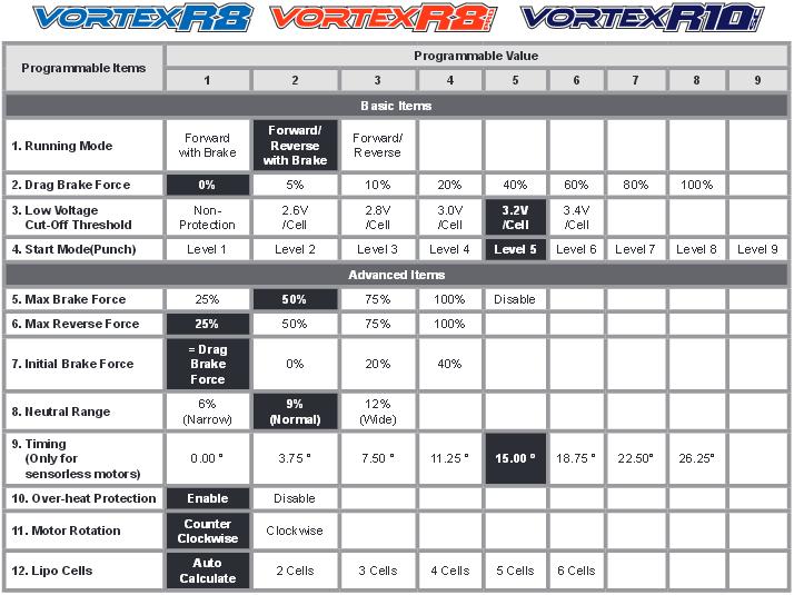

Bel lavoro Antonio. Quanto alla rigidità del telaio occorrerà provarlo in entrambe le configurazioni. Per programmare l'esc invece non è possibile usare il classico tastino di stupefacenti? Almeno per i parametri più semplici?
Mi hai illuminato ....... lo posso programmare dal tastino ..... e guardando il led ...... ho trovato il manuale della serie "R"  :graz: :graz:
  • HMSE19
  • Post: 1561
Re:E' arrivato un altro HellFire ......
« Risposta #46 il: 31 Marzo 2015, 23:26:17 »
Volevo dire tastino di setup mannaggia al correttore automatico...
  • Post: 14220
« Risposta #47 il: 31 Marzo 2015, 23:39:55 »
Si ma mi hai illuminato ugualmente !!!!!   :laugh: :laugh:
Domani provo a riportarlo ai valori di default
I parametri di default non mi paiono malaccio fatto salvo per
il punch ..... ma mi piacerebbe sapere se il minimo è level1 o level9 (spero di trovare indicazioni sul manuale)
il freno che spero sia sufficente con quel 50%
il timing mi pare un tantino alto (poi dicono che scalda) ..... valuterò se scalda tanto lo abbasso a 11.25°
il resto mi pare possa andare .....  voi che dite ?
Certo che la procedura di programmazione a tastino ..... è quasi più macchinosa di quella a beep, non fosse altro che per il fatto di dover
spegnere e riaccendere il regolatore dopo aver modificato un singolo parametro !!!

nel manuale comunque ho trovato
Accelerazione start mode "punch"
Questo parametro imposta la potenza del’accelerazione..
Il livello 1 da un’accelerazione dolce e il livello 9 da l’accelerazione la più potente.
Se impostate il livello 7, 8 o 9, dovete adoperare una batteria potente.
Se adoperate una batteria di scarsa qualità, questo potrebbe provocare malfunzionamenti.
Quasi quasi son tentato di abbassarlo quel "punch" direi un bel "Leve2" se non addirittura un "Level1", non tanto per la batteria ma quanto per non sottoporre i pignoni (su questo mezzo abbastanza delicati) a bruschi colpi d'ariete in partenza !!!

Vero, ma sull'altro hellfire notorizzato
ESC Hobbywing XeRun Blue  150A  sensored/sensorless
MOTORE  sensored SD4274    2000Kv Blue
la programmazione così è fatta
 1) Running-Mode .......... Avanti/Indietro con freno
 2) Drag Brake Force ...... 0%
 3) Cut-Off Threshold ..... 3.2V/Cella
 4) Start Mode (Punch) .... Level1
 5) Brake Force ........... 75%
 6) Reverse Force ......... 25%
 7) Inizial Brake Force ... 0%
 8) Neutral Range ......... 12% (che al pilota trema il dito)
 9) Timing ................ 15°
10) Over Heat ............ Abilitata
11) Motor Rotation ....... Counter Clockwise
12) LiPo Cells ........... Auto Calculate
era per questo che pensavo di abbassare il punch fino a Level1

Ed ecco qua dopo qualche ragionamento con il pilota la configurazione data all' ESC usando quella macchinosa procedura con il pulsante di set
 4) Start Mode (Punch) .... Level3
 7) Inizial Brake Force ... = Drag Brake Force (quindi 0%)
 8) Neutral Range ......... 9%
in rosso i parametri modificati rispetto alla configurazione di default
appena possibile ..... si prova e si controllano le temperature  !!!!
