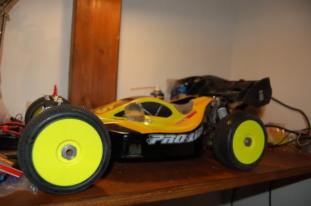

la tentazione è stata troppa..... e ci sono ricaduto.....  :mrgreen anche causa diavolo tentatore.... vero monster+d? anche se credo stenterai a riconoscerla!  ::hee::
dopo qualche giorno di sistemazione/pulizia ecco cosa riposa nella mia mini officina ormai già stracolma di impicci...
ma questa è solo la quiete prima della tempesta..... infatti così un pò per caso ecco cosa mi ritrovo invece sul tavolo della cucina.....  :mrgreen
dietro ci sono scritte queste cose.... sapete cosa voglia dire?

la prima prova di supporto motore è stata diciamo di nuova concezione.... mi sono ispirato al consiglio dell'amico nafta e ne è uscito fuori questo....
sulla hobao hanno fatto i fori di fissaggio dell'esc che sono precisi con quelli del fissaggio motore.... peccato dovrò rifarli più indietro perchè li l'esc mi impiccia per le lipo!  :down
rockstile
Re: hobao 8 pro bl
« Risposta #3 il: 21 Luglio 2009, 06:32:29 »
ecco qui realizzato anche il supporto per le lipo!  :mrgreen
domani realizzo un pò di strep fatto in casa e via!
la rottura di scatola del telaio che lateralmente non è in piano l'ho risolto con due spessorini sotto...
Questa invece è la car tutta montata! sono molto soddisfatto, certo non è proprio una piuma! a pieno carico con lipo 4s ( 2 track ) siamo a 3,9 kg.....
Il problema più grande ora è la scocca che tocca abbondantemente sulle lipo!

dopo la prima uscita in pista e belle sensazioni la car si è meritata ulteriori miglioramenti e molte cose sono cambiate....  :mrgreen
Allora questa l'attuale scocca by iky factory  :mrgreen
la pancia laterale è abbastanza alta.... forse abbastanza per accogliere le nuove lipo zippy 4s più leggere e più sottili
come vedete nuove scarpine e nuove molle ammo....
dopo la prova in pista a dire poco soddisfacente mi sono deciso anche a rifare il supporto motore risparmiando un pò sul peso ma mantenendomi bello sul robusto vista la guida diciamo proprio ancora non precisissima  :mrgreen
ho rifatto il supporto lipo che devo ancora montare, preciso per alloggiare le nuove zippy 4s in arrivo prossima settimana che mi consentiranno di montare la scocca credo senza fare troppi tagli sulla stessa
diciamo che con questi 2 cambiamenti sono riuscito a recuperare un paio di etti..... ora sono a pieno carico sui 3,700 ...... non sono una piuma ma il mezzo è già bello pesante di suo!  :mrgreen
cmq per la cronaca sabato ho girato in pista una media di 25 minuti con lipo 4s 5000 con prestazioni paragonabili se non superiori ad un buono scoppio..... il motore viste anche le temperature esterne dopo i primi 15 minuti comincia a scaldare un pò.... arrivati a 20 quasi si fà fatica a tenerci la mano sopra... quindi necessita di un dissipatore che però originale losi costa 30 euro.... quindi stò tentennando ma credo che a breve arriverà!  :mrgreen
