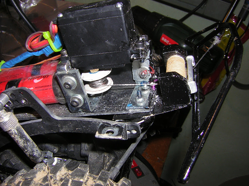

Il Servo l'ho collegato al canale 6.
Ho impostato il PMX1 che lavori sul SW1, con ch Master 6 e Slave 2.
Praticamente per muovere il verry, devi attivare il SW1 e poi muovi il ch2
Semplicemente geniale.......  !!!!!    :clapclap:

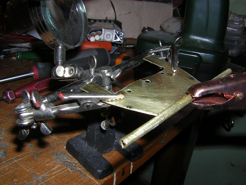

VERRICELLO PARTE SECONDA  :dentone:
Materiale utilizzato:
* Foglio di Otone da 1mm
* tubo ottone da 3mm
* tubo ottone da 4mm
* Cannello e stagno
