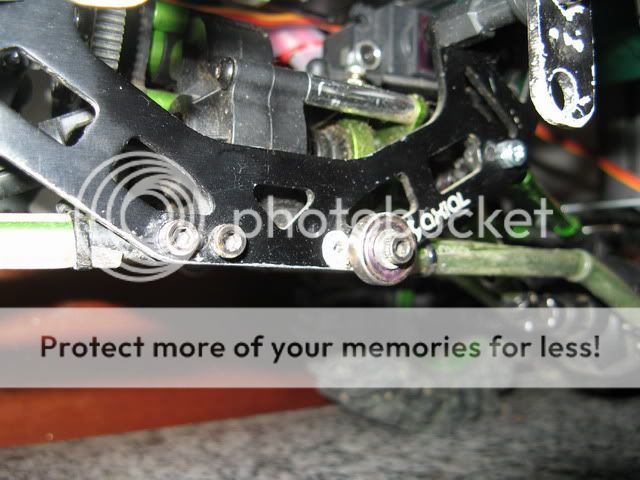

Riprendo questo mio post.
In questo lasso di tempo ho fatto numerosi esperimenti (alcuni buoni e altri no...).
Gli aggiornamenti del mio scorpioncino si possono riassumere brevemente in:
Adozione di n°4 gommine nuove. Ho scelto le Mud Slinger...mi piacciono parecchio ed effettivamente ho riscontrato una notevole miglioria
Adozione del DIG. Ho preso quello della 3Racing, ma non ne sono pienamente soddisfatto. Ho dovuto fare alcune modifiche, ma non è ancora funzionale come voglio.
Adozione di un ESC decente. Quello della Robitronic mi sembra perfetto. Ha molti settaggi che neanche ho capito come attivarli
Montato un paio di cuscinetti sui lati dello skid in modo da facilitare lo scivolamento, principalmente si nota l'efficacia su superfici piane...cioè quando si tenta di salire dei gradini
Esperimenti falliti...i distanziatori.
Sicuramente aiutano a non capottare, però a parte l'impatto estetico che non mi convinceva, aveva come difetto quello di far sforzare maggiormente i servi dello sterzo, eppoi mi sembrava che il modello spanciasse con maggiore facilità.
Eppoi montato modulo 2.4GHz per poter andare in fiera o per poter scorazzare con voi senza disturbi.
Eppoi le idee non sono finite.
Il mio Scorpioncino sarà soggetto a nuove e importanti modifiche...quasi da rendere necessario aprire un 3d dedicato.
Il risultato ottenuto mi soddisfa, però rimanere con le mani in mano no...nonriesco.
Ciao
dall'ABnormal

non avevo mai visto il cuscinetto sotto il telaio  :azz:   ottimo!!!  ..e ottime soluzioni  :ok: :ok:
Offline ABnormal
  • Post: 548
  • I miei modelli: Axial AX-10 Traxxas E-REVO VXL 1/16 Tunder Tiger Hammer S18
Re:Axial AX10...Scimmia avvistata a Bologna!
« Risposta #169 il: 20 Marzo 2011, 20:53:06 »
Grazie ...  ;)
Però il cuscinetto è funzionale solo sui piani...quindi quando si cerca di scalare i gradini di una scala.
Ovviamente sulle rocce non serve a niente.
Lupo Ulul�...Castello Ulul�...!!!
I miei video:
http://www.youtube.com/user/abnormale71

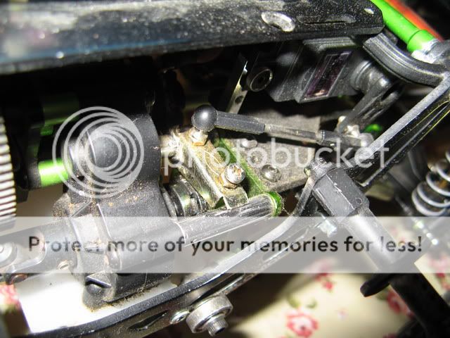

Una curiosità: ma così il Dig agisce sull'asse anteriore giusto?
Offline ABnormal
  • Post: 548
« Risposta #171 il: 20 Marzo 2011, 22:47:59 »
No. Il dig agisce sull'asse posteriore.
Per fare questo però sull'ax10 occorre ruotare di 180° tutta la trasmissione.
Per intenderci ora la corona della trasmissione è rivolta verso l'anteriore.

Ah ecco, mi pareva, perchè ho da poco montato il Dig (HR però e non 3R) anche sul mio ma in effetti non è possibile lasciare la trasmissione al suo posto. Per il motore come hai risolto? Io ho impostato il reverse dalla radio e settato diversamente  l'EPA di gas e freno (precisamente al 120% e 80%) sennò andava di più in retro che avanti...
Comunque anche non sono ancora riuscito a farlo funzionare bene. A ruote alzate innesta benissimo ma a terra no e non riesco a capire perchè...Ora ho di nuovo smontato tutto ma non saprei cosa modificare sinceramente. Tu che problemi hai avuto?
Offline ABnormal
  • Post: 548
« Risposta #173 il: 21 Marzo 2011, 07:45:24 »
Per il motore se non ricordo male ho utilizzato la funzione reverse della radio.
Il mio dig non mi soddisfa per il fatto che non è proprio progettato bene, difatto poco dopo è uscita una versione aggiornata.
