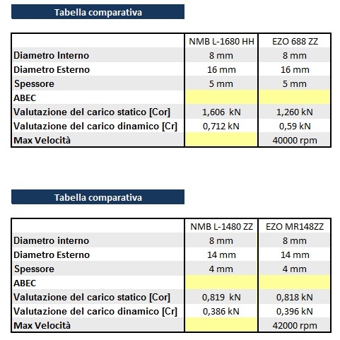

Io valuterei questi
http://www.avidrc.com/product/1/bearings/91/8x14x4-Revolution-MR148-RSZ-bearings.html
BAD ..... penso che quei cuscinetti siano EZO,
ho analizzato almeno una decina di sigle cercandole le e su http://catalog.ezo-usa.com .... esce lo stesso identico cuscinetto ed EZO è sicuramente un produttore

se mi permettete di dire la mia preferirei le schermature di ferro da entrambe i lati.... o nn sono cosi importanti e vanno bene anche gli avid suggeriti da Badlucifer? parlo cosi solo perché quei pochi che ho visto , di cuscinetti interni ai motori brushless, avevano entrambe le schermature di ferro, ma se ritenete siano molto buoni gli avid, va bene anche a me.... Avid avevo preso un kit sempre per la mia mugen l'anno scorso e mi ero trovato bene, quest'anno ho trovato questo "ministry of bearing " su facebook e h0 preso un kit da lui l'altro giorno.... per la mugen... nn vedo l'ora che arrivino per darci un' occhiata!!

Ora però guadate sempre la tabella compartiva che avevo fatto prima, dimentichiamo SKF ..... esce quella allegata ora
se per il cuscinetto posteriore (8x14x4)  tra NMB e EZO non vedo grandi differenze
per il cuscinetto grande (8x16x5) mi pare che tra NMB montato e il corrispondente EZO vi siano:
0,346 kN di differenza sul carico statico a favore del NMB
0,122 kN di differenza sul carico dinamico a favore del NMB
ora se i numeri in Kilonewtons possono sembrar piccini ..... proviamo a fare una conversione da Kilonewton (massa) a chili e vediamo come
0,346 kN siano circa 35 chili
0,122 kN siano circa 12,5 chili
Quindi se per il posteriore EZO va bene ..... all'anteriore direi di evitarlo !!!!
